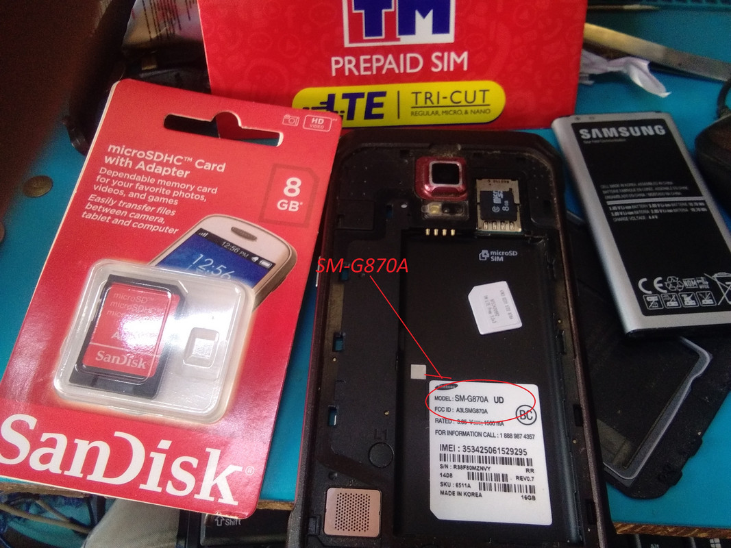

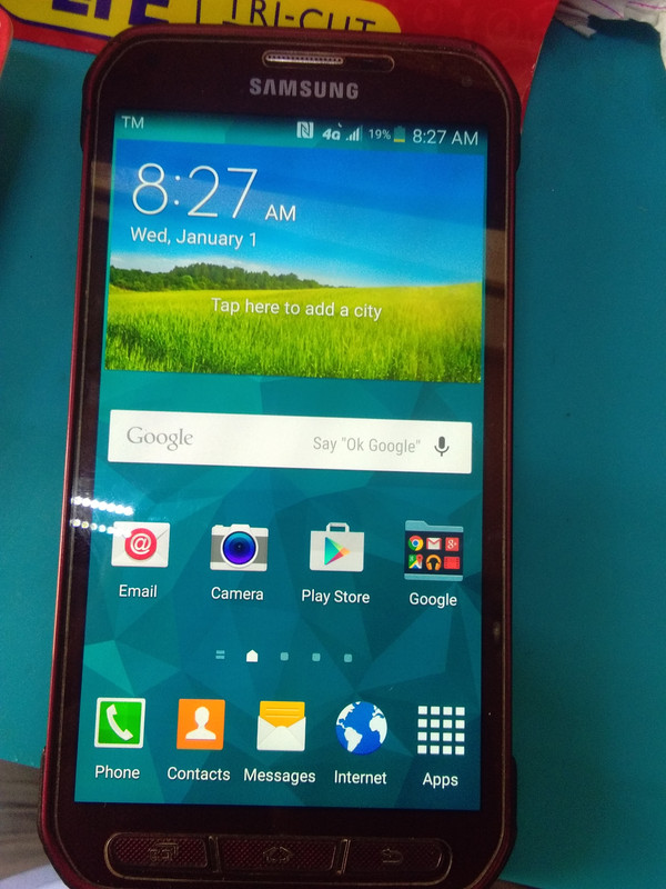

samsung SM-G870A z3x unlock done..
sabi ni tumer galing daw sa ibang bansa..

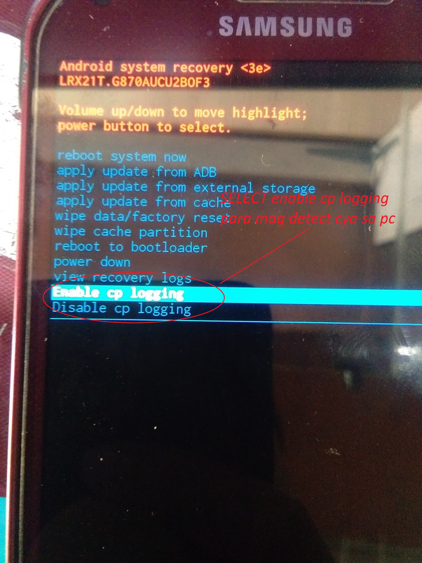

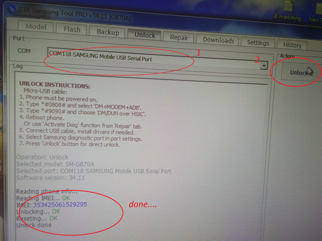

procedure:
open z3x pro v34.11
sudan lang ang nasa picture
ang OS pag nasa 6.1.1 kailangan mo e downgrade sa 5.0 or 4.4.4 para ma unlock
dito po ako kumuha nga firmwere
http://www.mediafire.com/file/c2c54csm5a2215a/G870afirmware.rar
pwede mo rin e flash via odin3 v3.12,
done..(l:0(l:0
