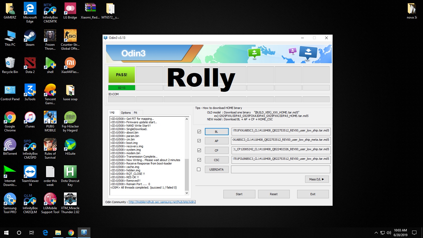

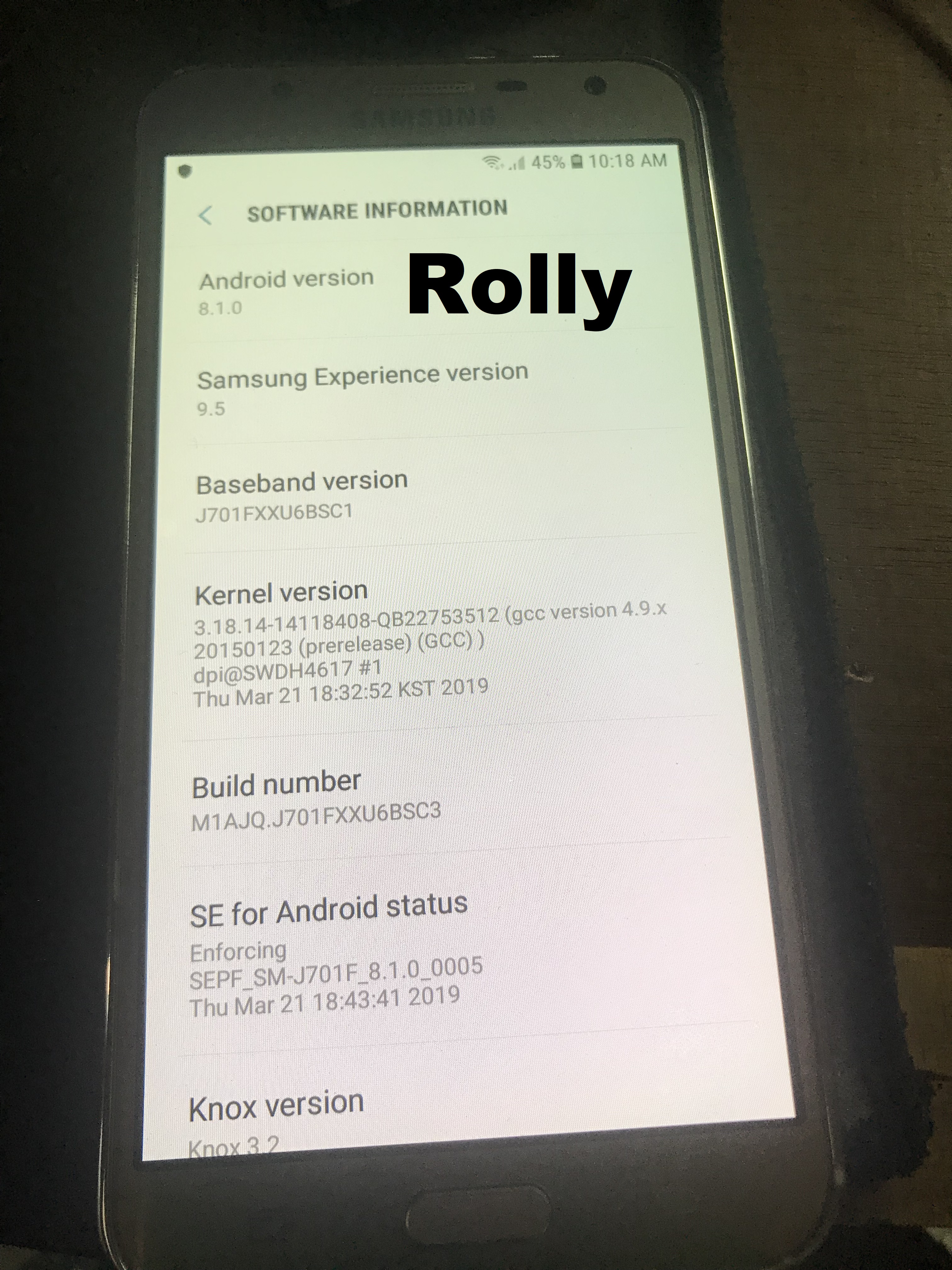

Solution: Downgrade to 8.1.0
sabe ni tumer iniwan lang na nag chacharge na naka connect sa wifi pag ka full charge gagamiten na daw sana dina ma touch
pag check ku sa recovery android 9 na sya pie kaya hanap solution dito sa tahanan wala pa kaya basa basa muna at check binary sa samfirware

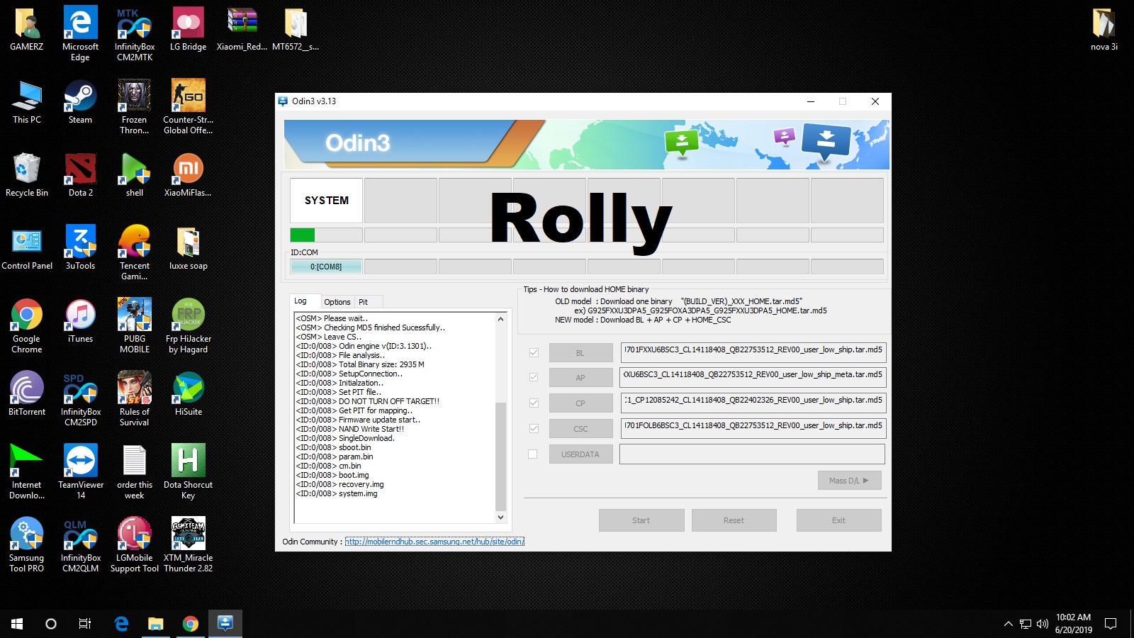

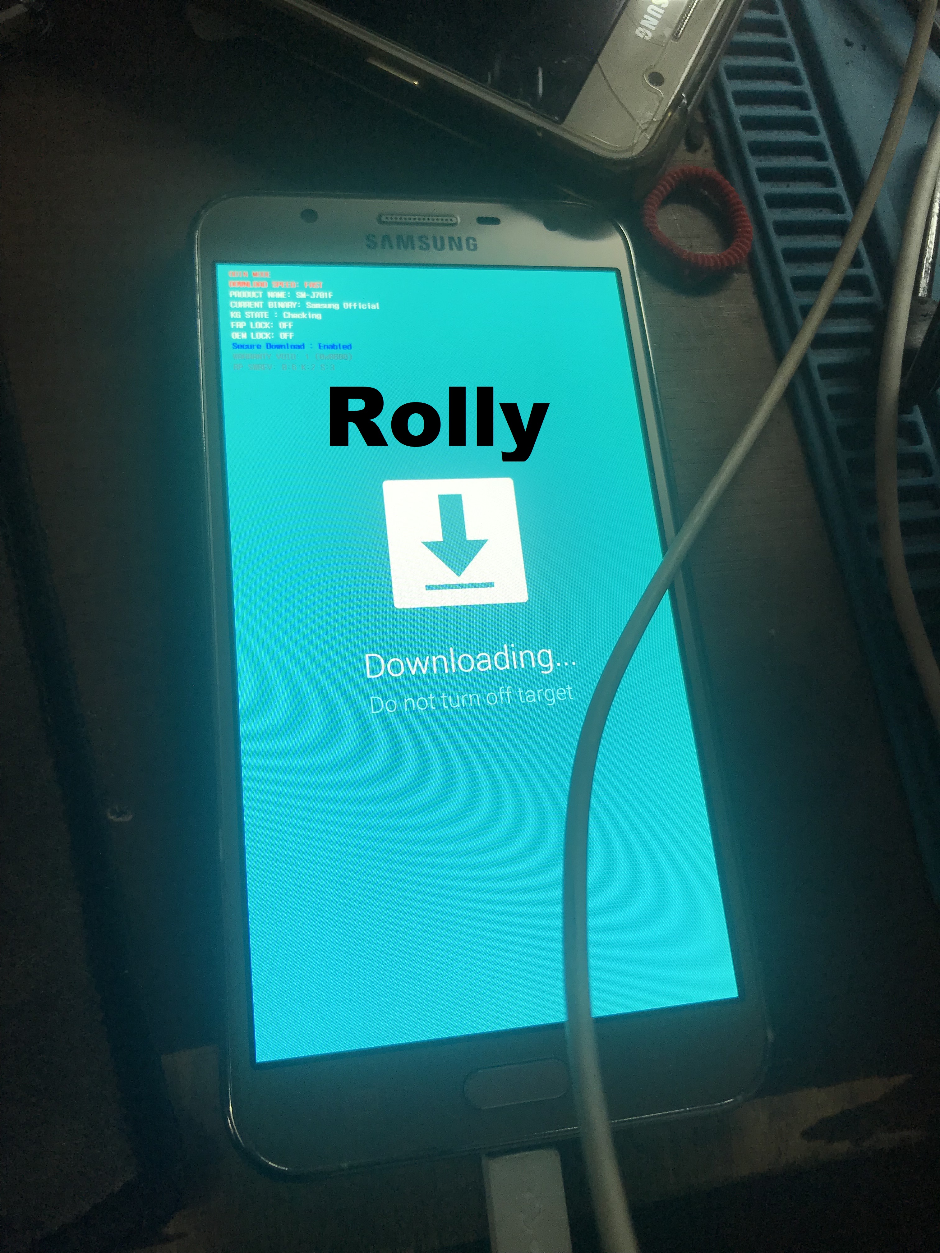

kaya download ku na kasi pwede direct downgrade kasi same year at binary kaya proceed to flashing

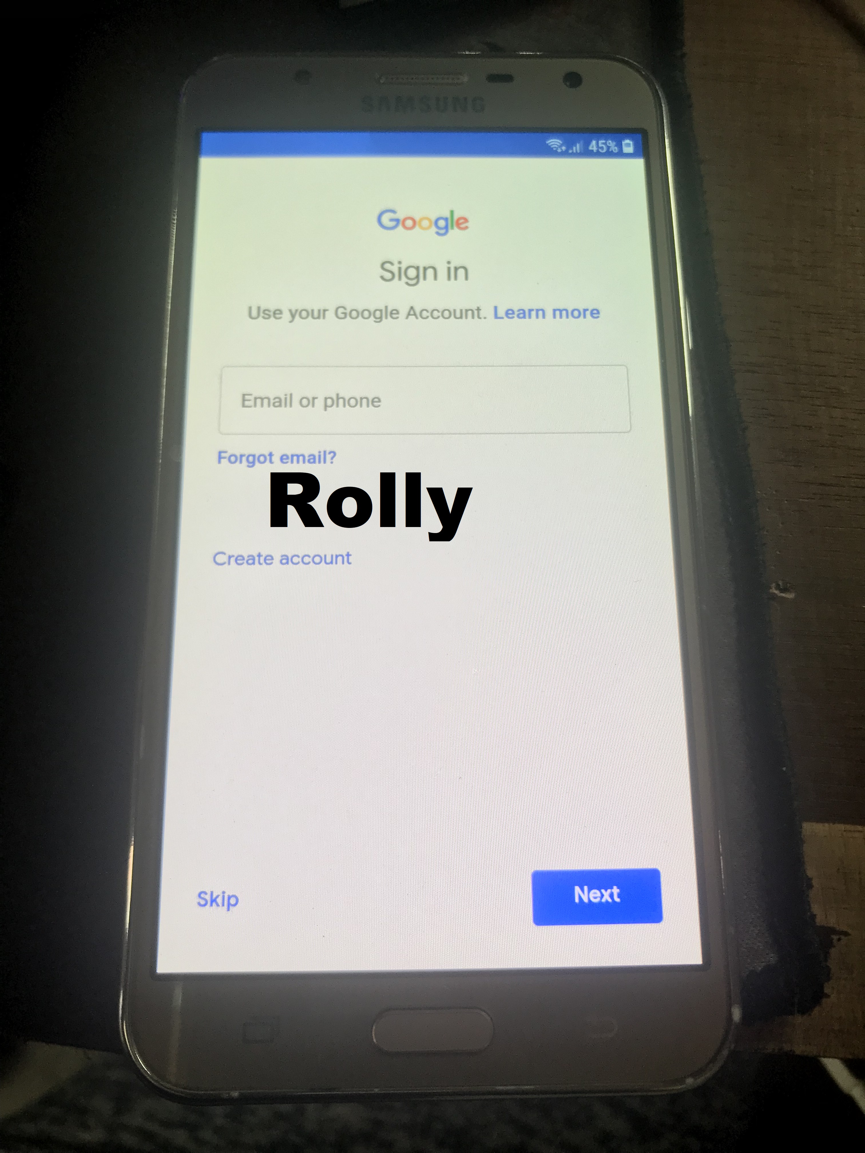

una check ku muna kung my frp tsamba dina aku mahihirapan mag bypass kasi na off frp
Download links
Odin
firmware
Sm-J701f
eto finish na
