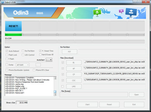

custom binary block by frp ang problem full flash ko via odin sa baba yung ginamit ko firmware pm sa password..
T285_XXU0APJ2_OLB0APJ3 - https://www.mediafire.com/?373g3wcgn66bjbn

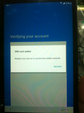

after flash po may frp pa aalisin.. lagyan po simcard.

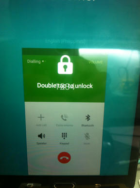

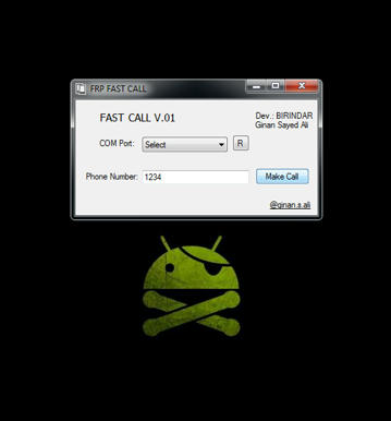

try ko side sync ayaw ma detect ang T285 ginamitan ko na lang frp call..
sa baba po ang ginamit ko wala po password yan..
http://www.mediafire.com/file/7evej2jds8o5132/FRP_Call_(by_Ginan_Sayed_Ali(BIRINDAR))(2).zip

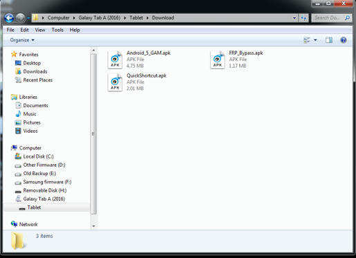

nadetect pa po ng pc dahil lollipop kaya lagay me frp apk's

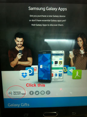

kapag nakapasok na sa www.google.com punta nalang po sa www.samsungapps.com

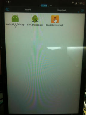

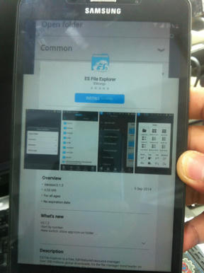

sa samsung apps po sign lang po account tapos download po ang es file explorer

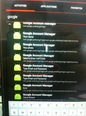

pasukin lang ang download folder kung san inilagay ang frp apk's ang ginamit ko lang eh quickshorcut

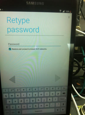

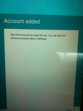

afterwards sign in na working gmail account ireboot po ang sm-T285

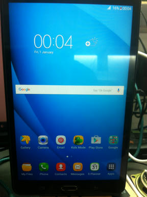

pagkayari po mapasok ang menu remove lang po ang samsung account at gmail na inilagay then reset po para malinis done ang frp problem at custom binary problem...
