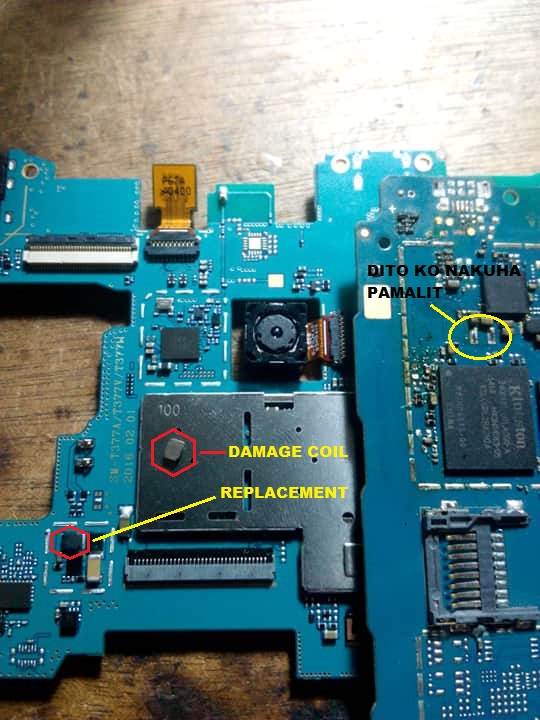

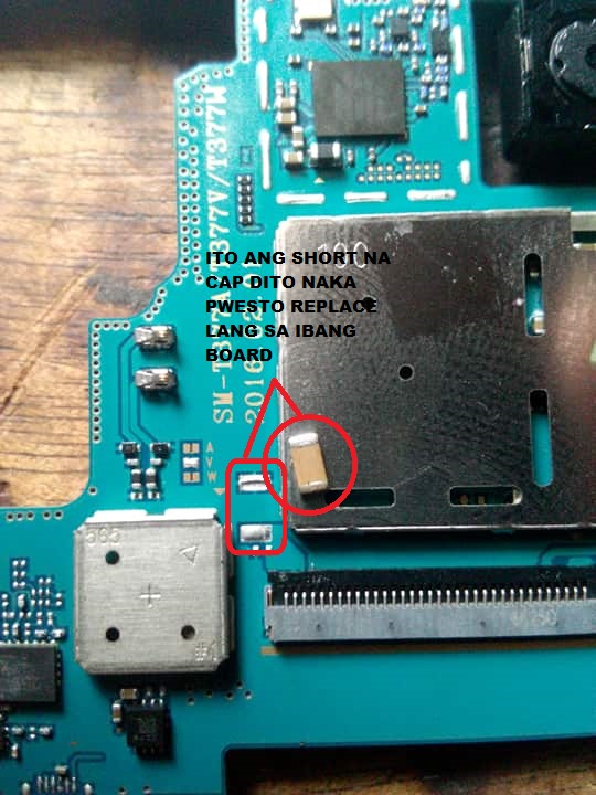

Sabi ng may.ari sa akin hindi na daw nagpower on yung tablet niya sabi ano rason sabi niya anak nya daw ang gumagamit parati, kaya baklas ko ang unit, at test ko agad ang batt terminal sabi ko kay tumer kaya pala wala nang power kasi full short na ,hanap ka agad saan ang salarin ng short at ito po capacitor malapit sa terminal flex ng LCD.

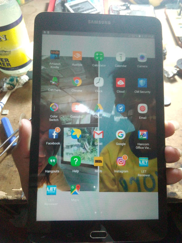

Tapos ko pinalitan ang cap power on ko na walang backlight hanap nman saan ang salarin.
Thank you for reference
TESTED MARAMING SALAMAT CREDIT SAU GAWA DIN AKO POST ABOUT THIS AT SAN AKO BUMUNOT CREDIT SAU SHEMPRE
