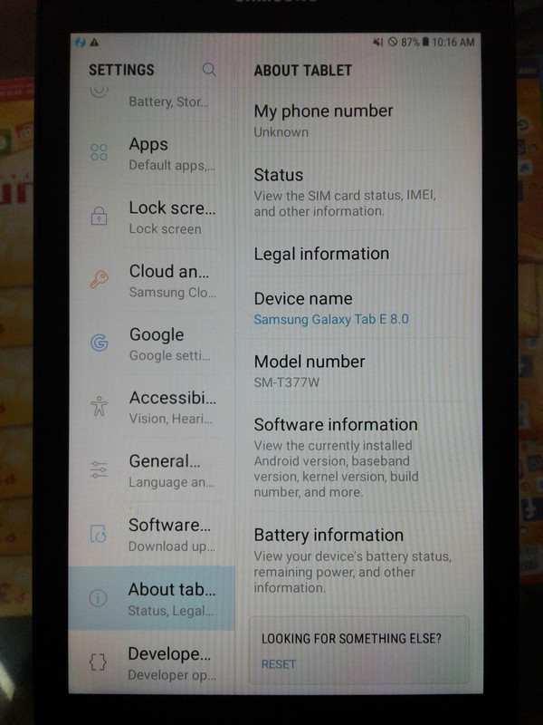

Samsung T377W galing ng Bell Canada

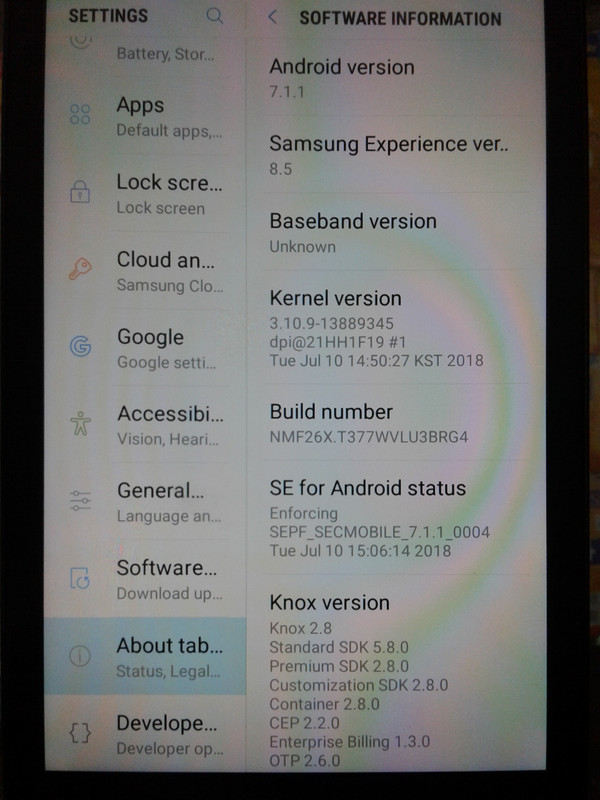

sa kasamaang palad nag unknown baseband pagkatapos ma flash yung modem

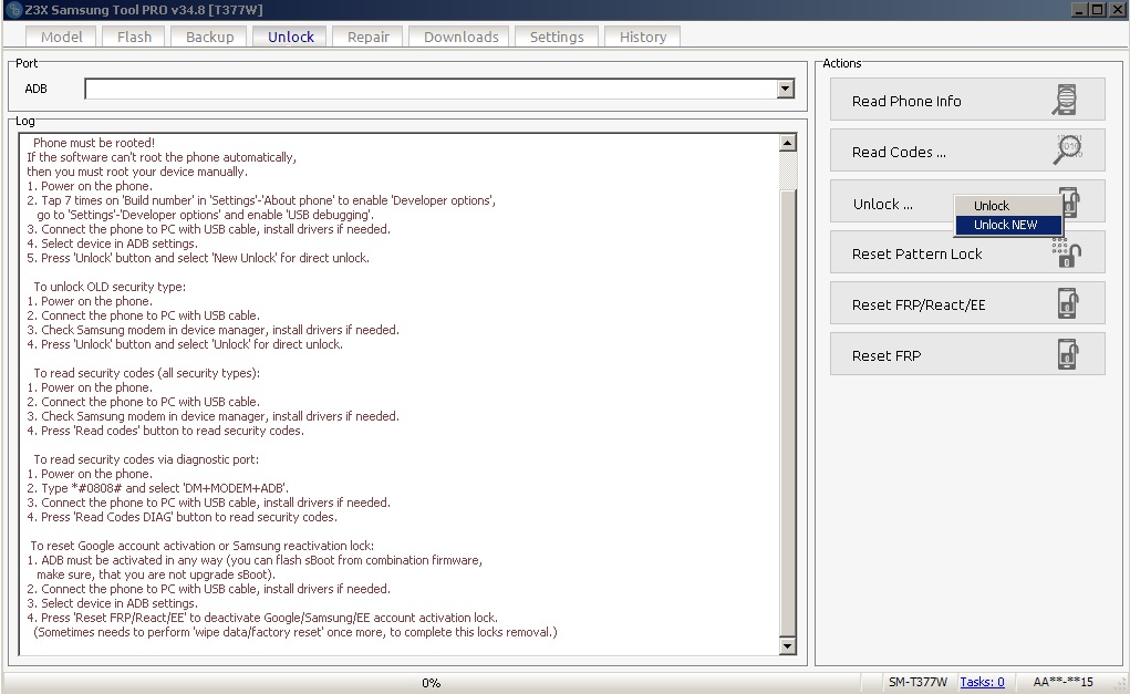

pero kahit unknown baseband tuloy nyo pa rin i-unlock sa Z3XPro

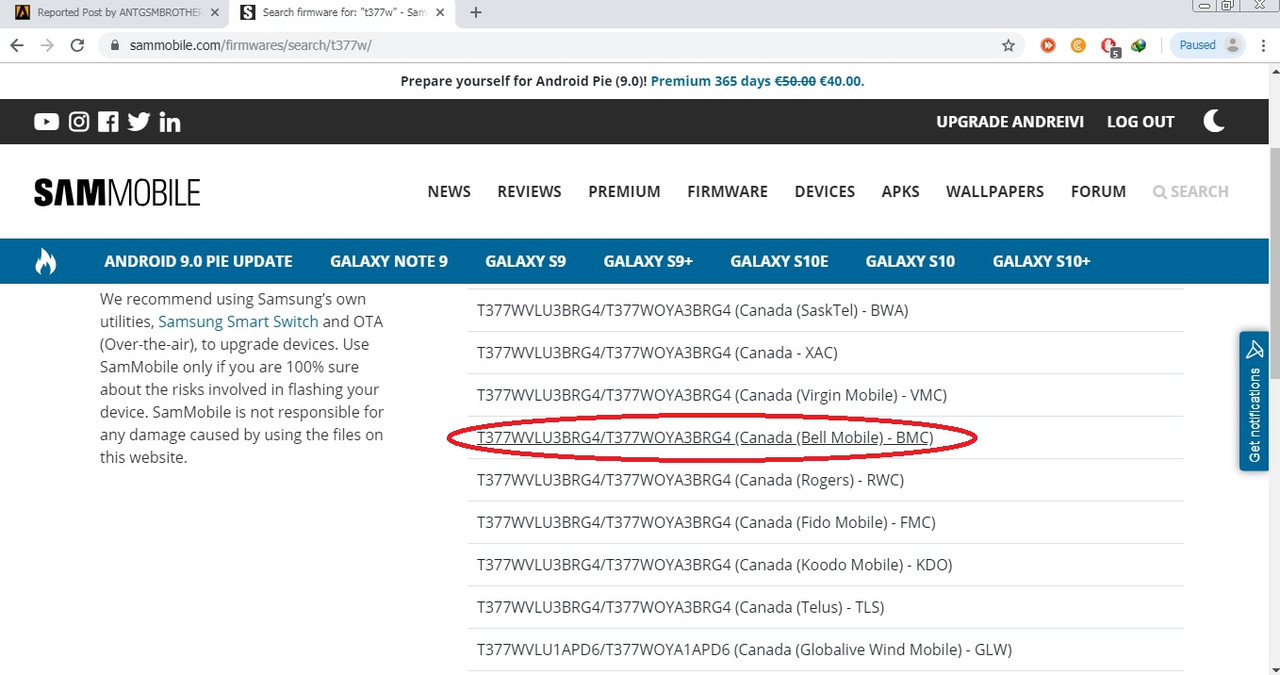

pagkatapos ma unlock hanap ako ng firmware at sa sammobile ko nakita
kelangan parehas sila ng version para walang error na lalabas sa flashing
ito sya sa sammobile.com dyan ko dinownload yung firmware

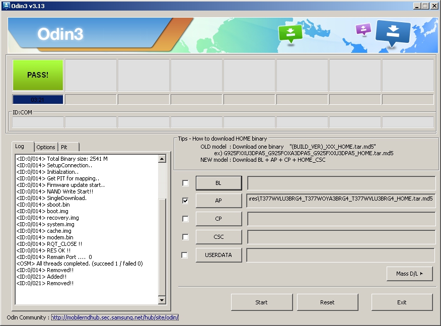

isalang sya sa odin at antayin matapos

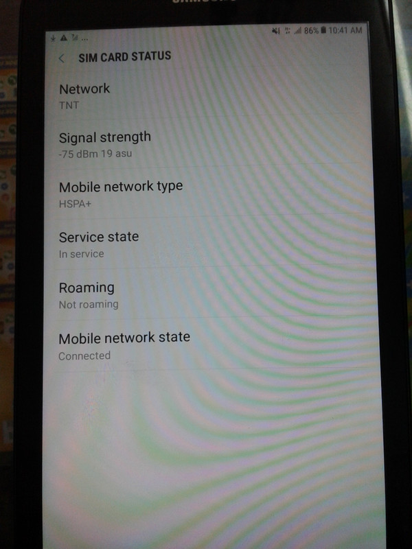

done na po yung unit walang naburang files at unlock na rin sya
