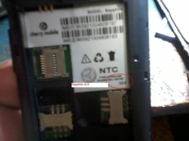

Sapphire v2.0:

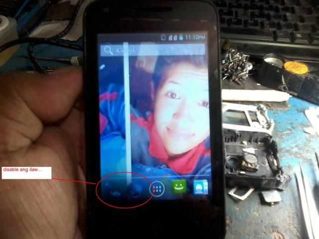

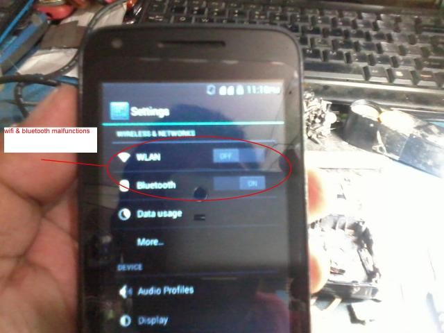

Na flashan po ito ng v1 sapphire fw kaya ayon nagtampo si wifi,bluetooth at pati ilaw sa left side ng LCD nagtampo na din.
Heto siya dati sa v1 na flashan RESULT:

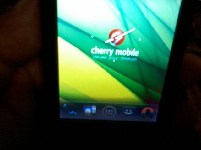

Hanap ako ng fw na pang v2.0 sa awa ng ALLAH di ako nabigo nahanap ko din..,tyaga at sipag lang po.

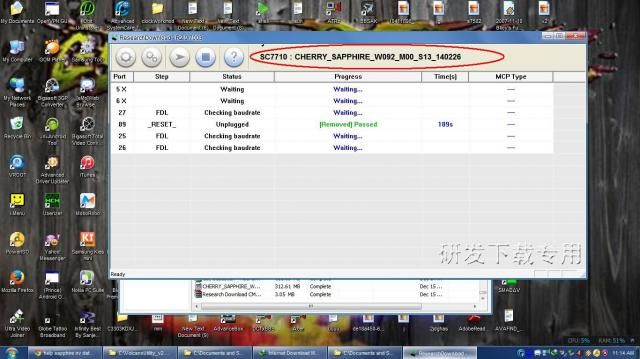

Flash Using ResearchDownloader: (Aba May ERROR :-? )

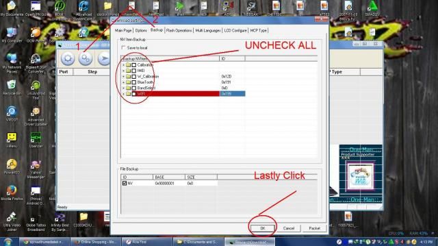

Lapit na naman kay Uncle Google aba may nahanap naman ako na solutions:
Binggo ito ang naging solutions ko sa ERROR ng Researchdownloader.

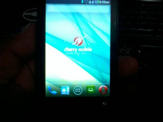

Salang na naman ULIT sa Flashing at BOOM success..
Check The Unit Kung May Nabago Nga Ba After Flashing:
1. Check Left Side Led Light: "OK"

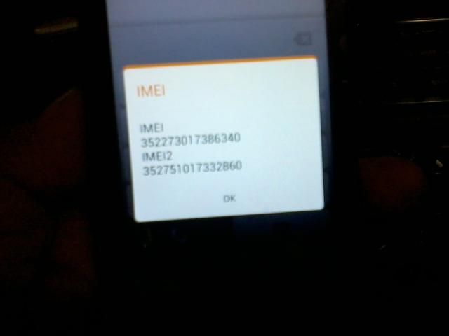

2. Check IMEI: "OK"

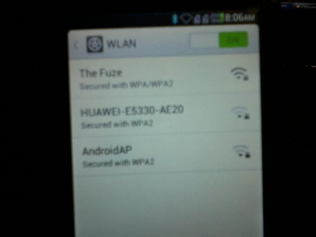

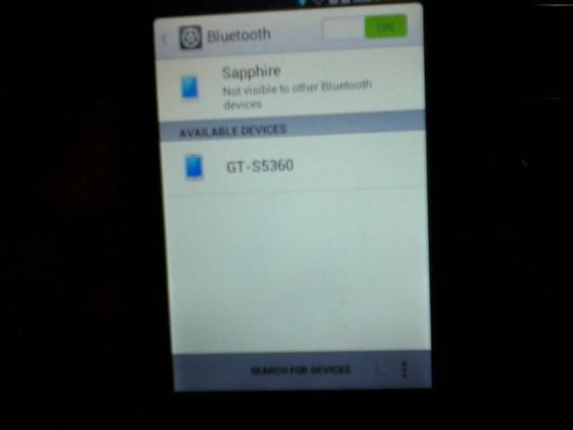

3. Check Bluetooth: "OK"
4. Check Wifi: "OK"
