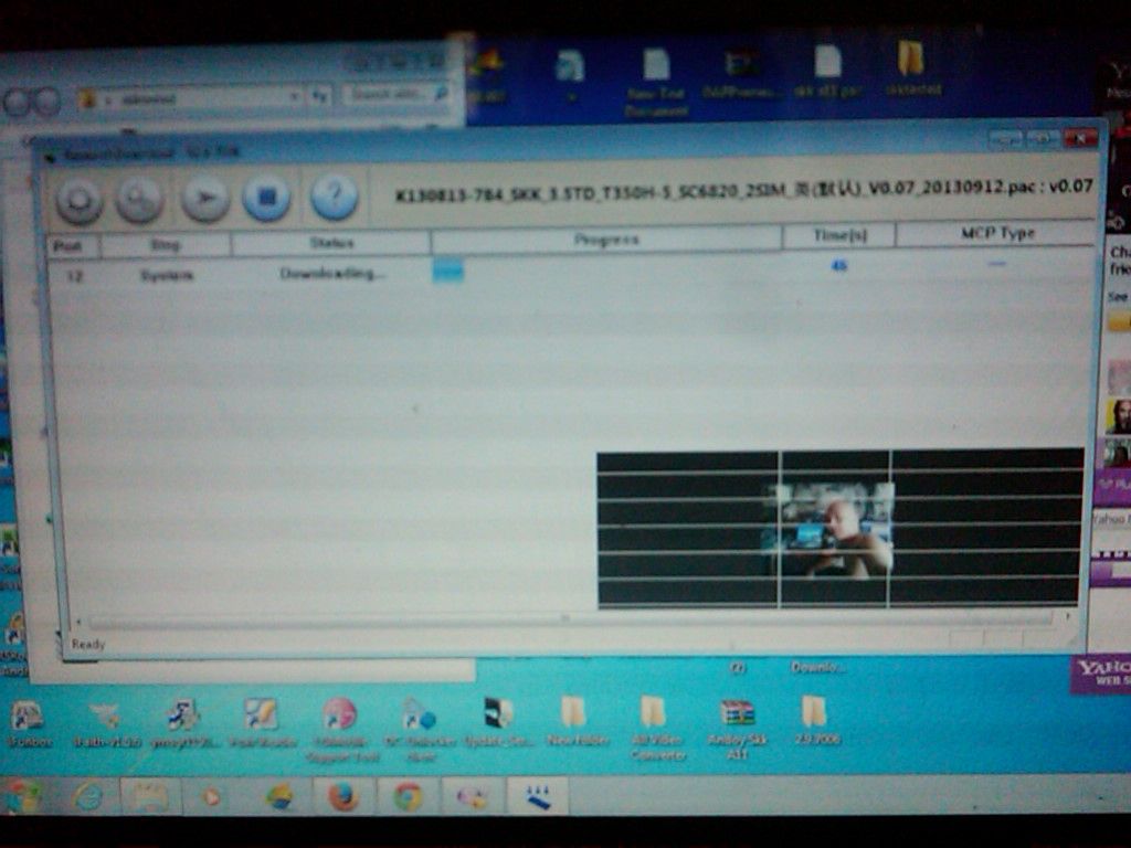

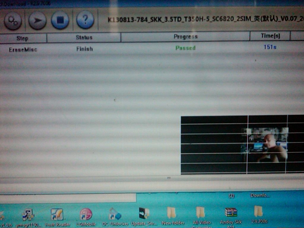

Open RD
Thick first gear and Load tested pac file then hit Play
Paalala ulit para madaling mapaconnect kasi patay na unit
alisin ang battery at salpak cable sa phone then sa pc habang hawak ang vol+
then insert battery

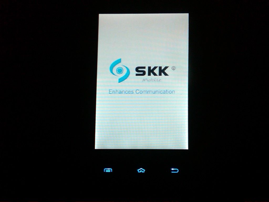

antay lang hanggang matapos ang flashing​

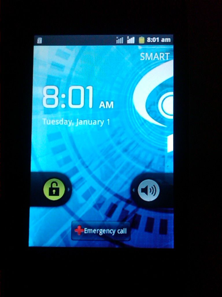

Done Buhay na ulit
