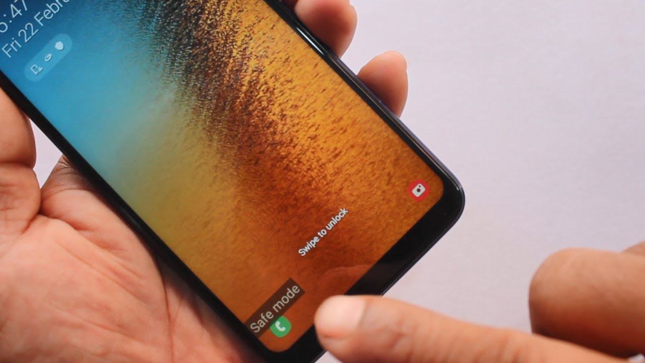

REFERENCE SM-A207F A20S safemode problem tested

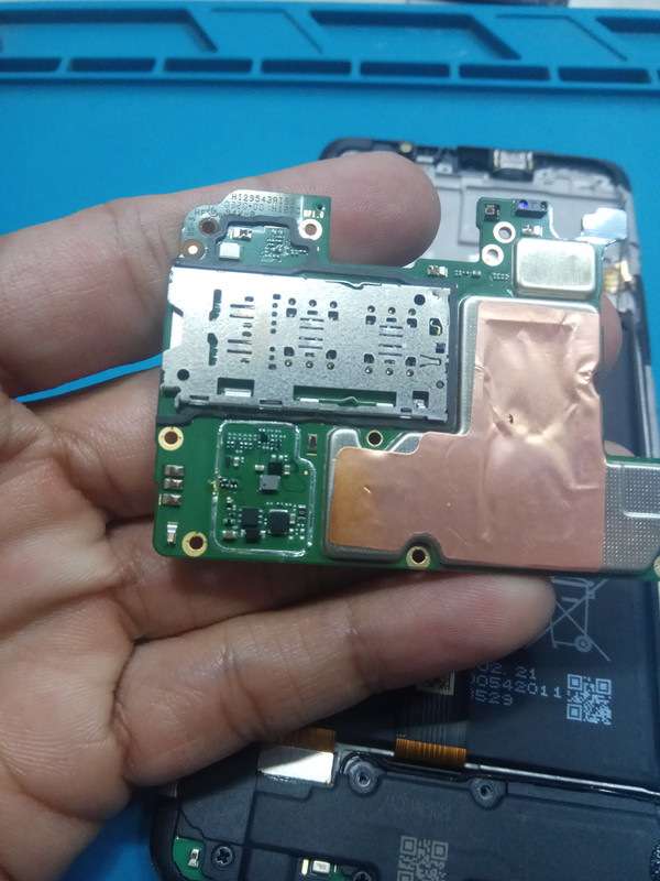

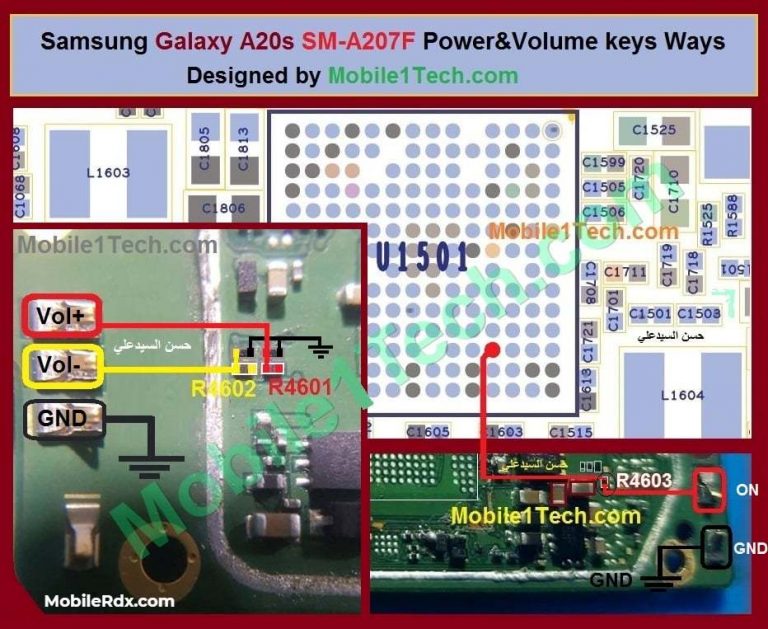

di kaya ng tricks at pindot pindot
palit 47k resistor (maliit na ic puti ilalim,itim ibabaw,nagkalat lang mga ic na yan sa mga board) solve
pwede din wag palitan yun nga lang di gagana volume down button
