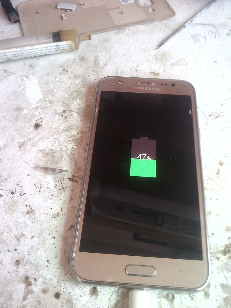

Dala po ng cstomer ang nang yari nag chacharge po siya kaso di po napupuno pabawas po

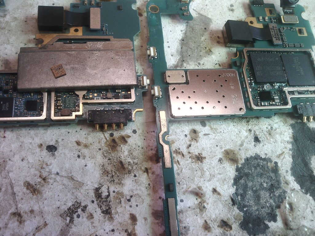

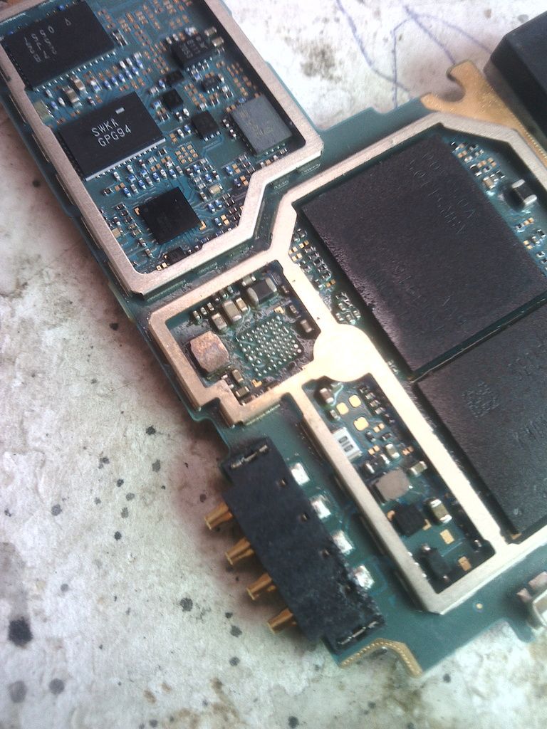

kaya try ko po muna reheat ayaw padin soldering charging pin ayaw padin ito palit pyesa na..
ito po kung mapapansin nyo po dalawa po yung board isang j5 at j7 dun ko po kinuha pyesa at nilipat kopo

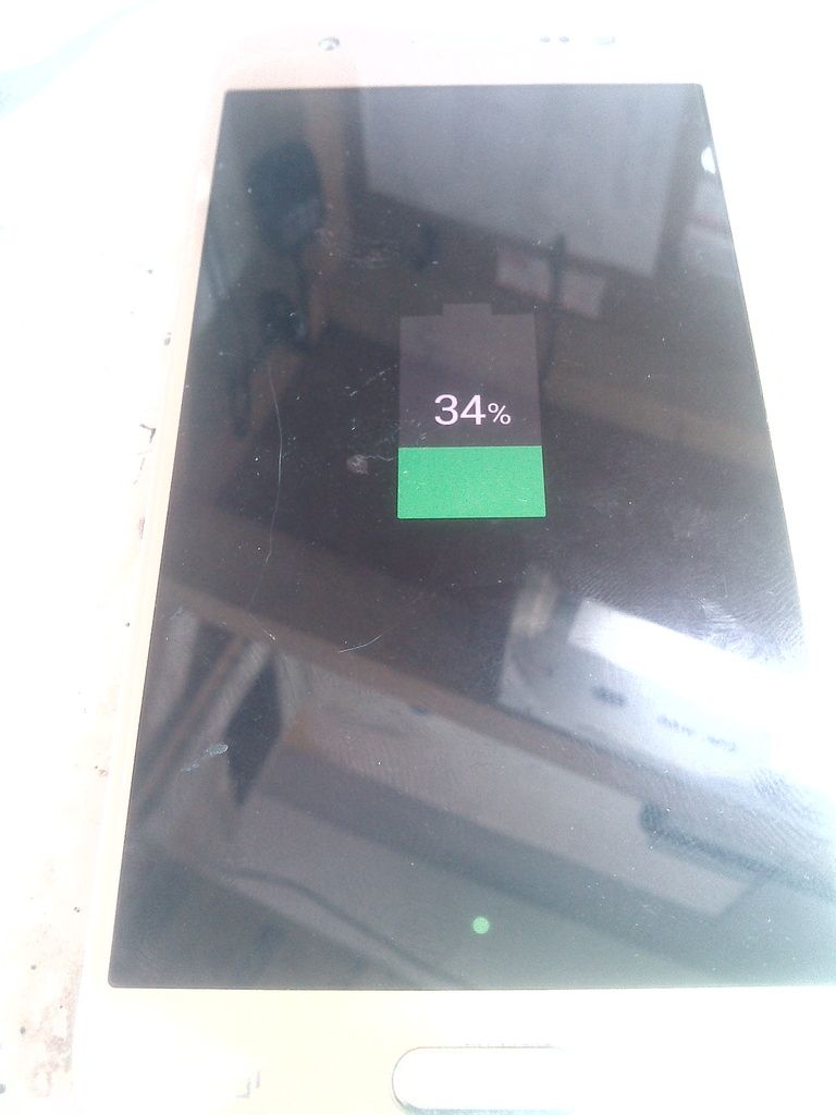

ito po siya 34percnt
at ito po nung buhay na
Note: paalala lang po para iwas init ang cpu at mmc lagyan po ito cover at bago nyo po lagyan cover gamit po kayu cotton buds sawsaw tubig pahidan nyo po muna ng sapat na tubig lang at after nyo po mag tangal same din po pahid ulit tubig gamit cotton buds hangang makapag palit po kayu para iwas init.. for safety... sana kahit panu makatulong po:):):):):):):):):)
