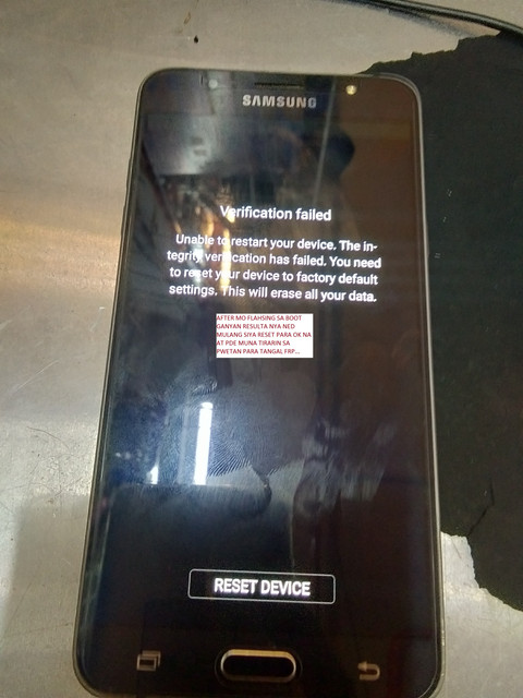

Almost 2days na saken...galing narin sa ibang shop cgro ni reset using tools na hinde pa naka.
open ung adb ginawa cgro nya download mode.
lang kaya.nagka ganito.
kaya ako naman ang sumakit ulo kc flashing ko sa boot bin.
nag ok naman pero me mag pop up sa screen Rpmb provisioned
try kuna man ulit.ibang boot bin.para sa factory binary para maka pasok sa debuging.
No lock parin kaya nasiraan nako nang utak ano gawin ko.
MUNTIK KUNA RTO kc dame nako nagawa ganitong problem
at same unit pag na flashing muna ang boot bin
para sa enble adb success ito
incounter ko daming error binary 1/2.
tapos naghanap ako nang firmware na download ko mga apat na.
ang pang limang firmware na download.ko un ang nag success.
kaya ok na ang unit after ko ma flashing.
kaya di kuna pinatagal.flashing kuna man sa boot bin.
para ma enble ung adb niya.un naka enble adb.
na kaya sa wakas nag success rin pinaghirapan ko...

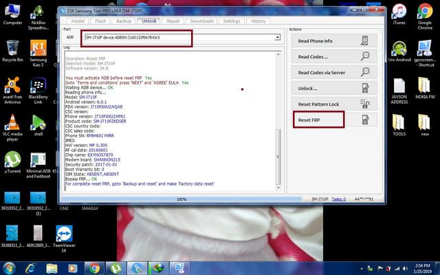

AFTER MO MA FLASING ANG BOOT BIN.YAN ANG RESULTA NYA NED MULANG RESET DIVICE.
Naka pasok nako jan naka enble na ang adb niya kc tapos na ma flashing sa boot bin.
kaya reset naman sa frp using z3xpro.
AFTER MA RESET FRP ITO NA SUCCESS NA ANG PINAGHIRAPAN.
