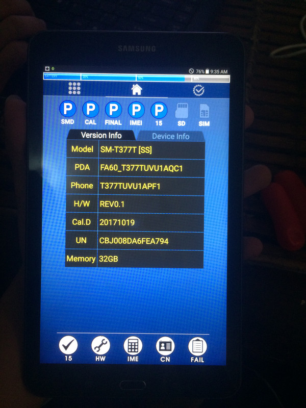

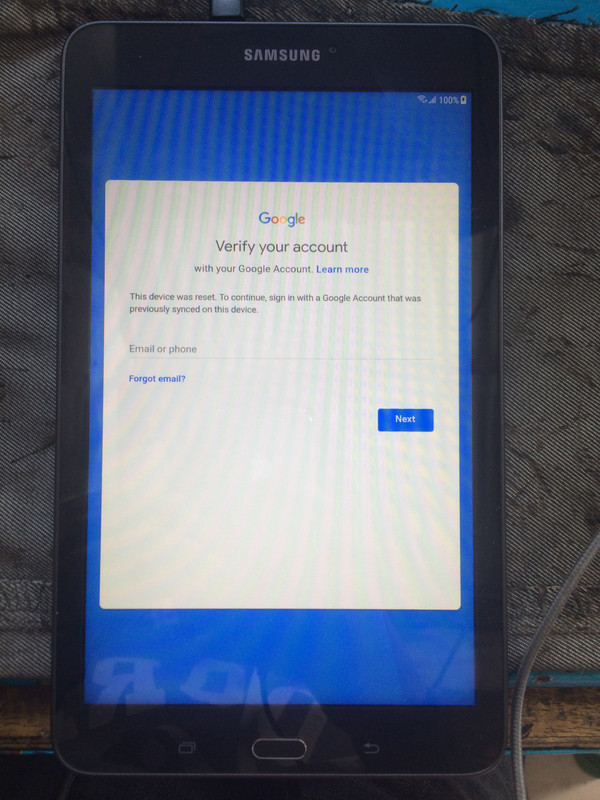

eto itsura naka frp pa

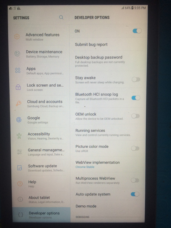

activate natin ang adb(usb debuging mode)

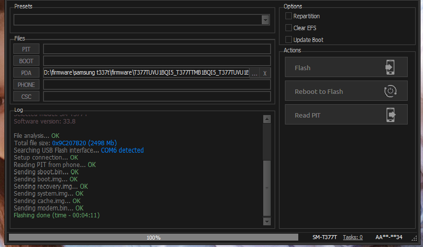

download this file at flash sa (AP/PDA)
LINK HERE

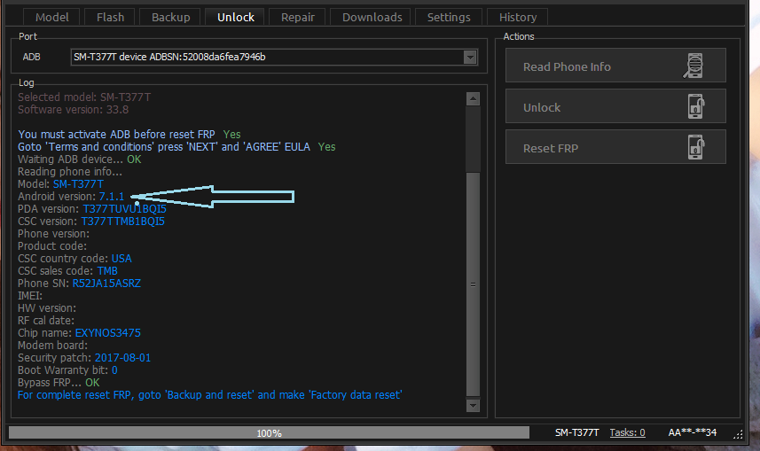

pagkatapos niyan on na adb peru black screen na lang
try remove frp via z3x or kahit anong tools adb frp remover pwedi
kaso pag reboot may frp padin, makunat pag 7.1.1

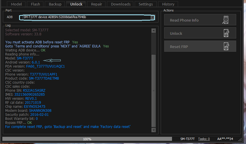

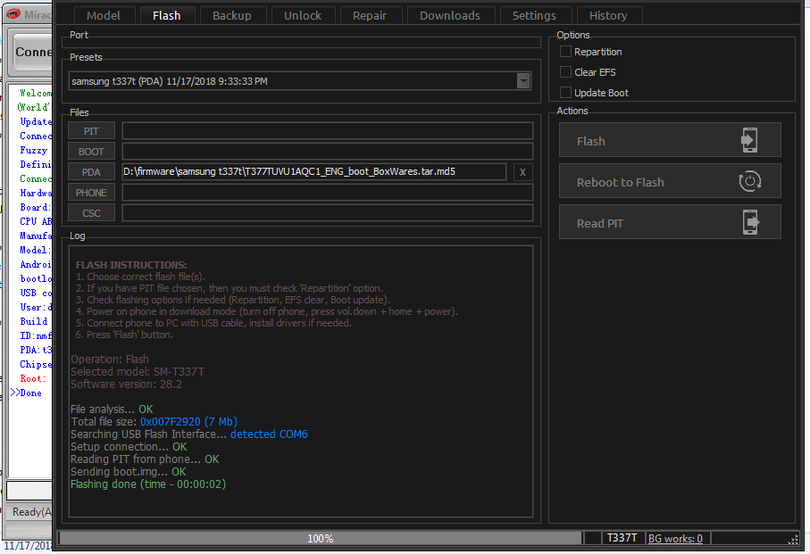

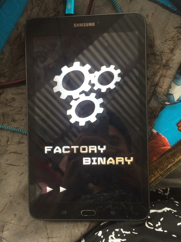

kaya downgrade natin sa 6.1 using this combination file
flash sa (AP/PDA) pag reboot ganito labas
LINK HERE

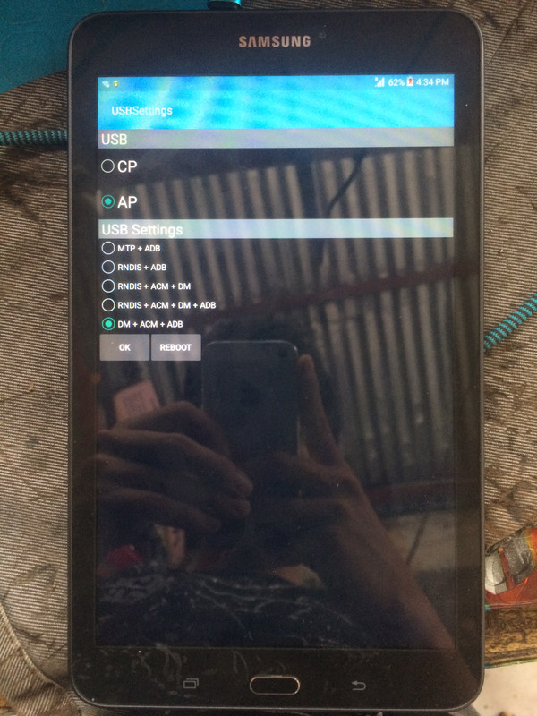

tapos sunod niyan ang pag calculate na lang
gawin mu yan sa IME sa pinakababa
type *#0808#
tapos ito na gawin wag reboot tap OK

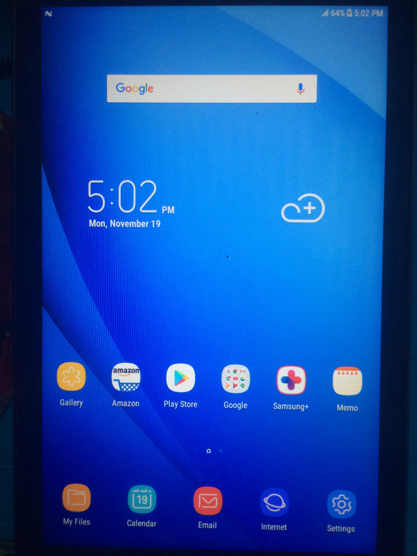

open ulit z3x at tick reset frp
tuloy tuloy na yan

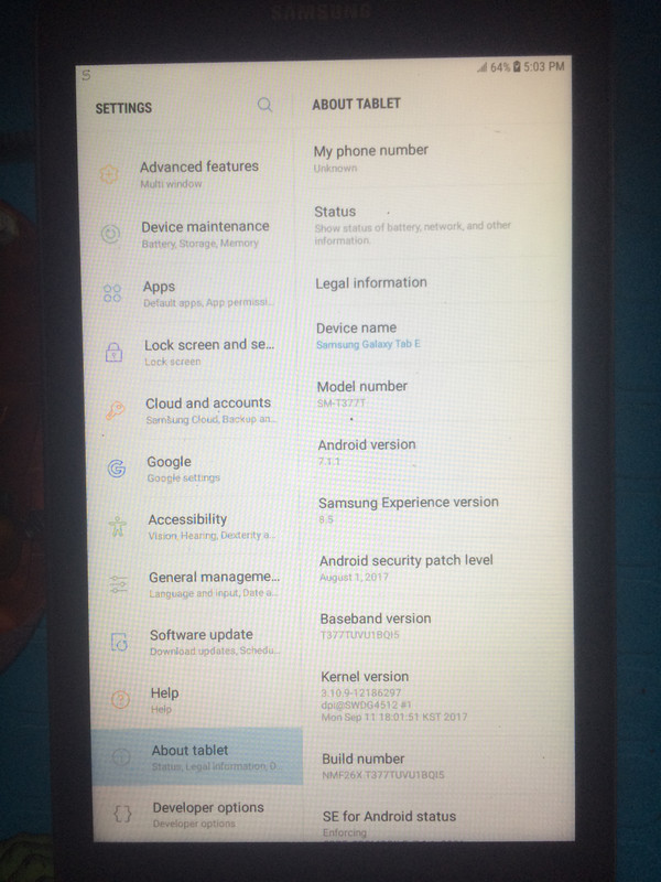

peru pag odin mode frp on parin yan
kaya ito na final balik natin sa dati fw 7.1.1
LINK HERE
at done na
