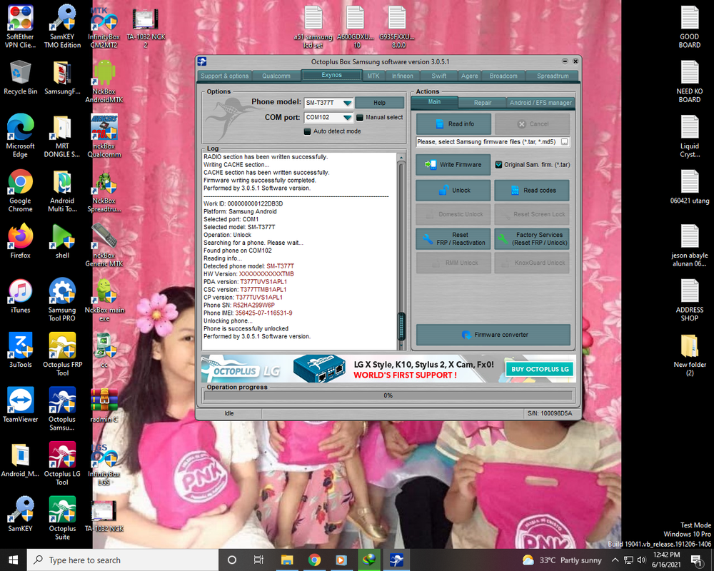

galing labas ang unit
walang earpiece
kaya di siya pwede sa call and text thru sim (messenger and other social media call and chat pwede)
ang gusto ni tomer may net pa din xa pag umalis ng bahay
kaya go na
gusto niya may data lang ayos na
di kaya sa direct unlock 7.1.1 new security
need DG ang phone
flash natin ang unit sa 6.0.1 version na fw
SM-T377T_UVS1APL1_6.0.1_USA (T-Mobile)_4FILES OCTOPUS TESTED
tapos direct unlock
done
