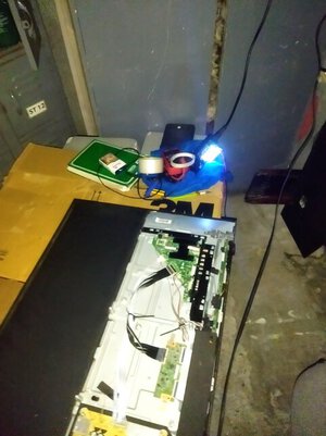

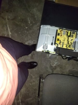

May nagpa bypass sakin ng ipad mini 1 sav nya baka pwede 300 saka ung samart tv na 43 inches haier brand night shift aku at gabi nya dinala sa workplace kaya nagdala talaga aku tools

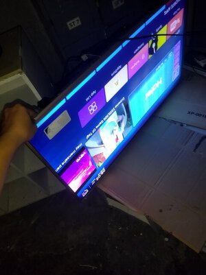

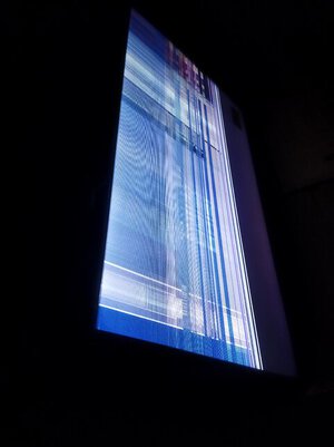

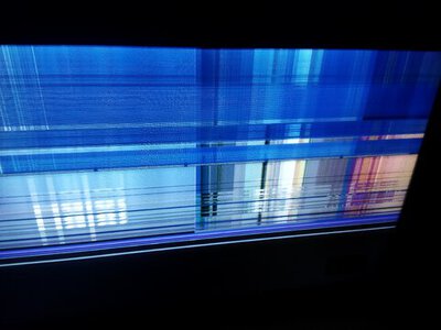

Action taken, disconek ko right channel walang guhit sa lcd salpak ang left disconnek ko right channel my mga guhit sa lcd kaya kumuha agad aku ng tape, at trial n eror sa paglalagay hanggang sa tinabasan ko ung tape sa mas maliit mga 5or 6 line sa lvds aun nakuha din hehe,
See pic before n after nanjan na po
#tapeMETHOD
