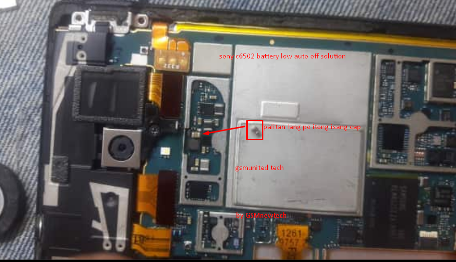

sony c6502 xperia zl auto off battery low solution
history ng unit nag charge lang daw si tumer tapos nag ooff na si unit pag inalis sa charger
lowbat agad try ko palitan batt nya ganon parin kaya hanap muna sa saan ang may sakit
kc may laganat na si cp ang init natyambahan nman
yan lang po pinalitan isa lang
fix done for reference only
