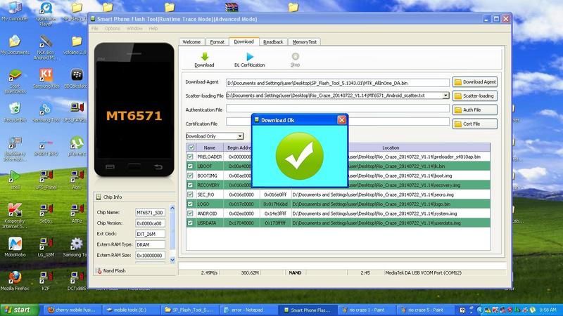

sample ko lang po eto ginawa ko..

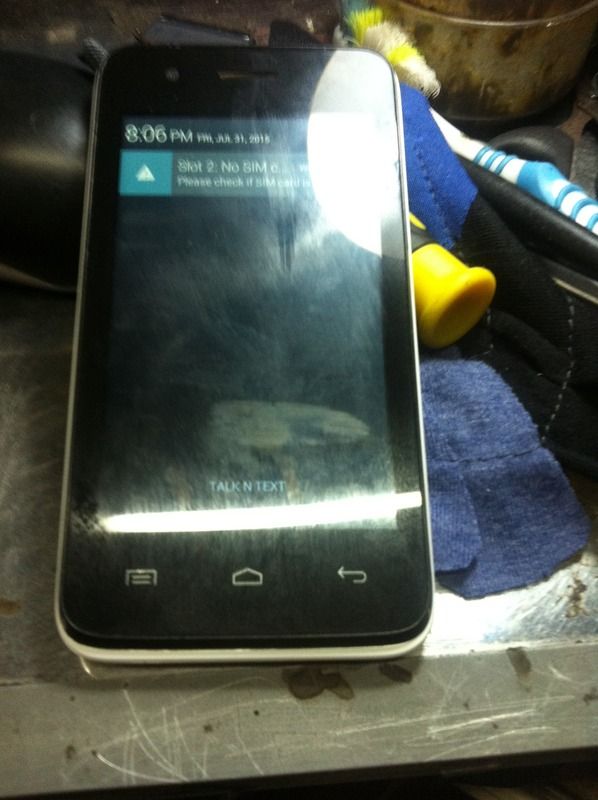

MYPHONE RIO CRAZE
no power at 5% lang sa flashing..
needed: myphone agua rio craze files
:spflash tool
:driver
:kingo root

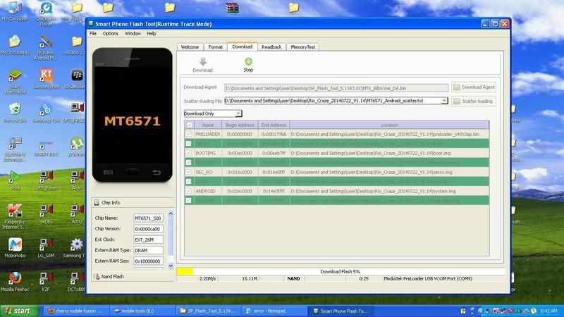

humihinto sa 5%

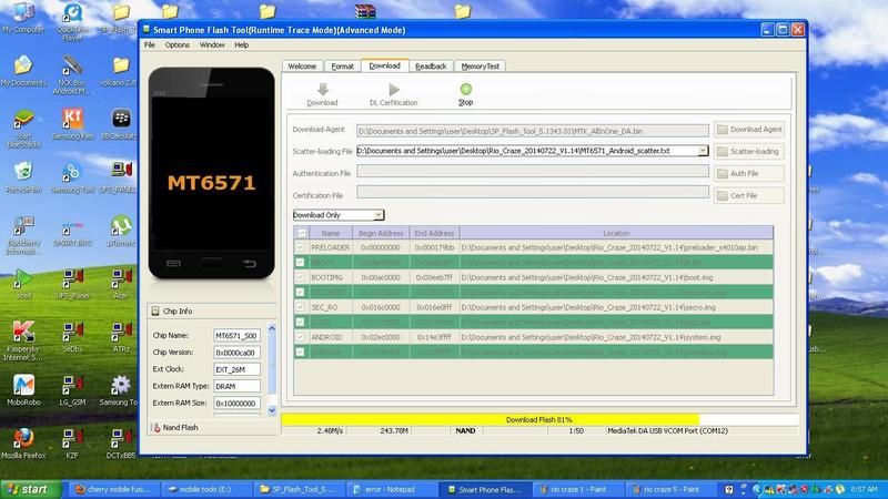

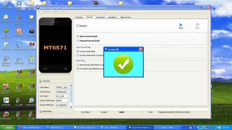

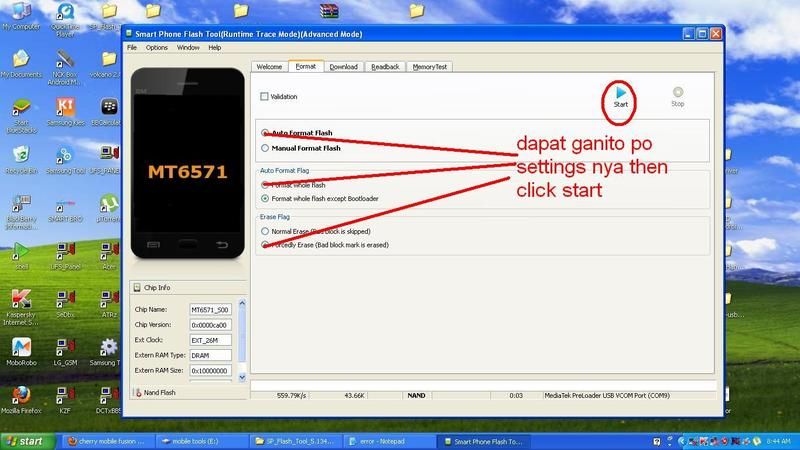

open flash tool software

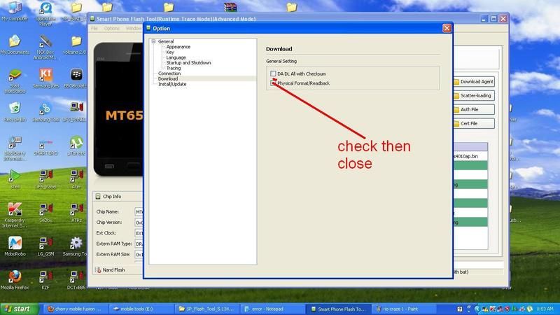

select format option press CTRL+ALT+V to enter advanced mode,select format whole flash and Forcedly Erase
punta naman sa download option then press CTRL+O click mo download then lagyan ng check ang phisical format/readback then close
punta ka ulet sa format option click mo start format then lagay usb sa phone then lagay mo baterry wait mo gang matapos ang format
punta kana ulet sa download open scatter file then click download lagay ang usb sa phone then lagay baterry wait mo gang mga 100%

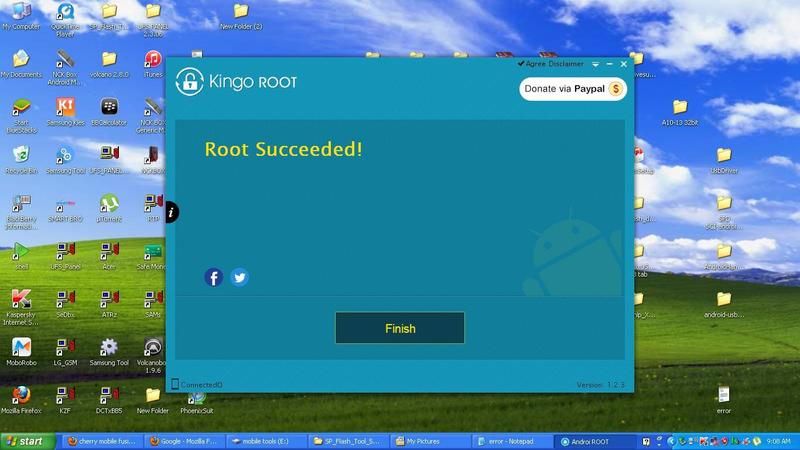

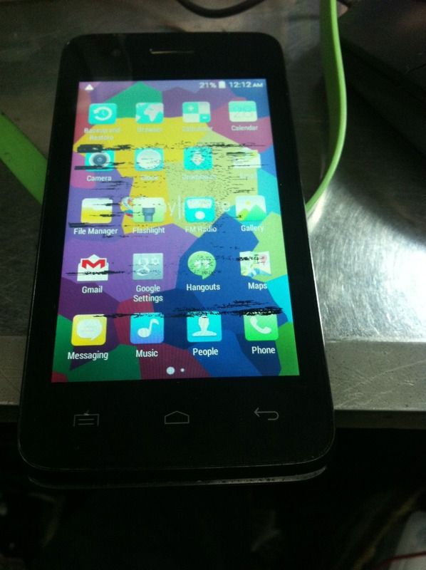

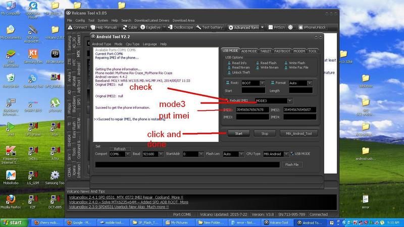

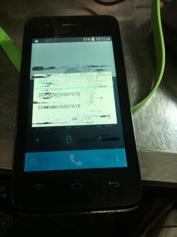

OK na si unit pero ciempre invalid imei yan
gamit lang ng kingo root to root the phone
then i use
volcano android tool to rebuild imei
at eto na po

nahirapan din ako dati n mgrebuild..ayaw din s volcano
inulit ko uli procedure at sa kingo root ko ne root c unit at rebuild ko sa volcano..ng ok nmn..
minsan kc my root na fake khit my superuser na o kinguser
..try u uli sir follow u lng un screenshot s volcano..
