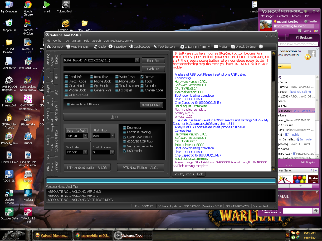

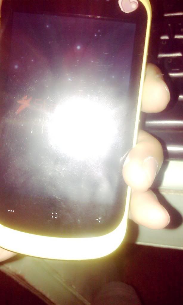

mga boss share ko lang po nagawa ko hanap po ako dito
meron po kaso gpg po ang tumira eh wala po ako nun
kaya try ko hugutin si volcano ...
ito po
hang lang diyan
procedure
1.open volcano
2.click mtk tab
3.click boot 11(v5.1232)(625a/62xx)
4.uncheack auto deteck
5.check usb mode
6.read flash syempre back up
7.run tab connect the phone na naka power off gamit ang 5310 usb
8.check format
9.run tab and wait until done

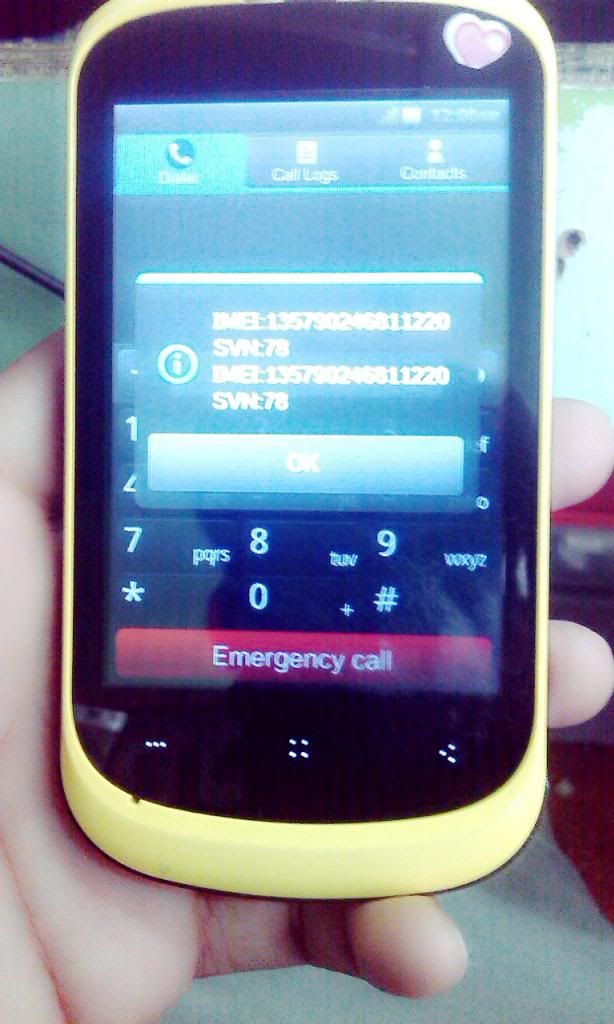

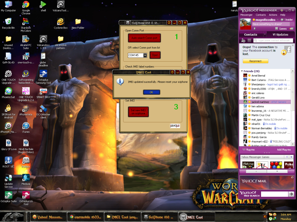

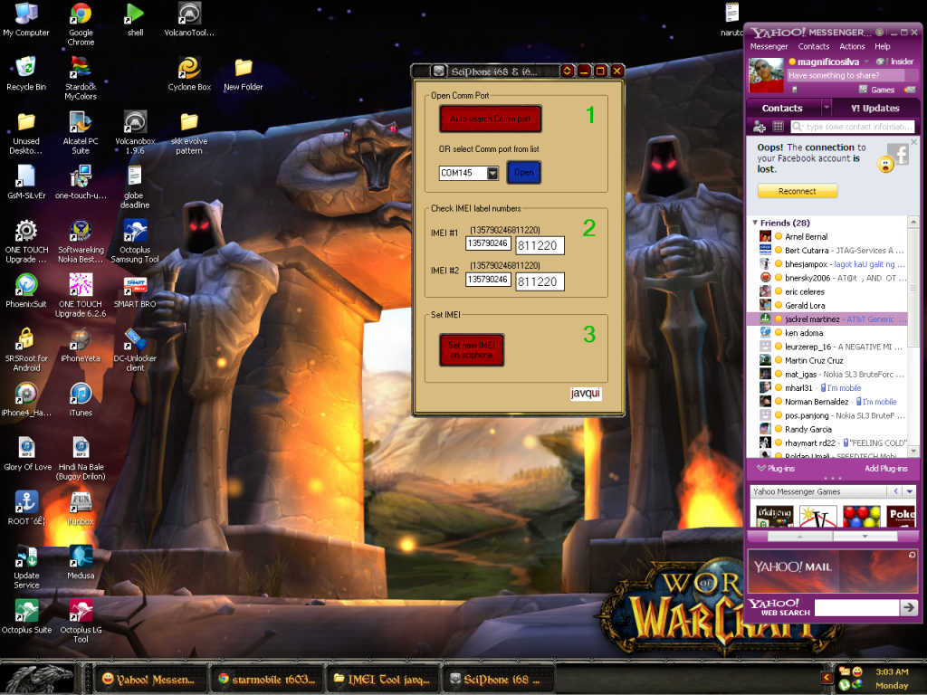

kaso may problema pa po
ito po imei niya
kaya ginawa ko change imei
kaso hindi ko po mapalitan kay volcano kaya ito po ginamit ko
done
