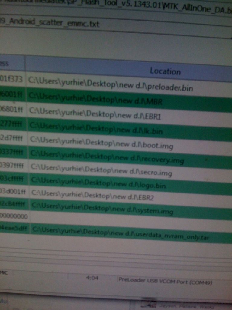

cherry mobile odyssey hang bihira ang firmware share ko na po
sa ating tahanan
problem hang android logo ayaw din sa hard reset kaya flash natin (note ayaw niya sa cm2)
back up muna sa cm2 at flashing sa sp tool
http://www.mediafire.com/download/ghgoy8lchsgdm88/SUPERION-ODYSSEY_131025_backup.rar
basahin mabuti nasa baba ang password
(note) after flash incryted po siya need hard reset
good pati imei pero may nvram namn na back up kaya salamat sa orig uploader ng file
sa ating tahanan
