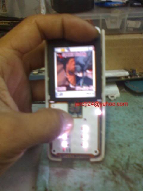

at eto na po ang pinaghirapan ko...
SUCCESS​
sana makatulong po sa inyo
konti kong nagawa...
