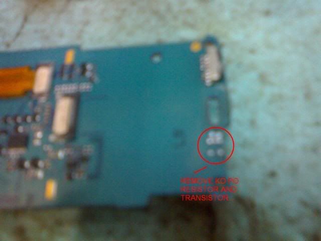

sinunod ko yung resistor at transistor sa may power switch...
eto po
then test again,but wala talaga,shorted pa rin...

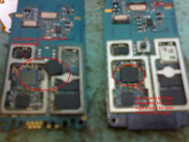

try ko muna lagyan ng battery ang unit....
at ayun,may umiinit na pyesa pala
eto po yun
sori mga boss,d ko alam kung ano name ng ic na yan..
replace ko po yan as shown sa image.
then tester ko po,,swak po,ala na short ang unit

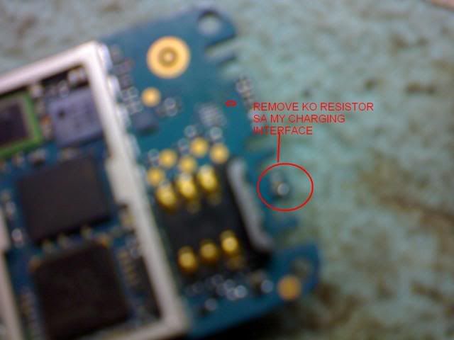

try ko remove resistor sa charging interface...
eto po
then tester ko,,,still shorted...
eto po
eto po yun
