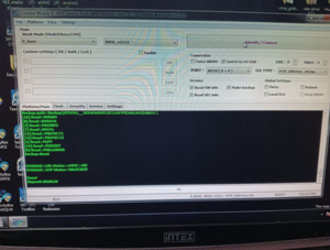

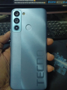

share ko lng mga boss techno pop 5 lte frp problem nalimutan ni tumer password,
ng yt daw sya at na Hr nman nia kasu limot na daw google nia, at ito dinala sakin,
check ko muna chips Mtk sya
kya proceed na agad
procedure;

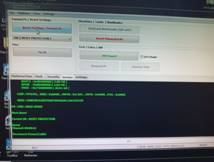

open cm2mt2 , identify muna, pag nag boot sya proceed na sa reset frp
turn off unit, press v+ at v-

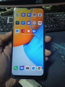

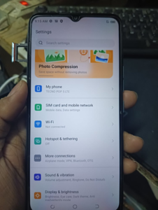

Done!!
