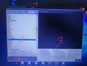

Sori guys naklimutan ko picture ran ung result sa software...
una hard reset ko unit,proceed sa frp kaya open sa YT baka sakali madali sa bypass...kaso bigo
ngtry ako sa tricks pumasok nman sa settings nia kaso ayaw mainstall ung apk... naisip ko ung hydra at TFT v7 kaso
wla parin...
ito na guys software MTK GSM SULTENG V1.3.8
.open mo lng software hanpin ang
1. OTHER
2.SELECT model ,,
3.Tap mo ung reset frp
4. execute
pacencia sa kulang ung ss result sa software...tested kna guys...sana mkatulong sa kapwa tech.
