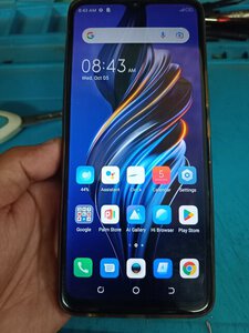

History: Biglang shutdown lang daw, tapos dun na nagsimula yung boot looping or pag rerestart.
Procedure:
1. Hard reset/ factory data reset muna para sa restarting problem.
----Then after that kung wala na siyang FRP mas better, deritso na set up mo niyan. Pero kung halimbawa may FRP pa kagaya nung sa case ko sundan niyo lang po ito, sana makatulong.

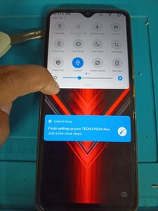

1. Hanap kayo or gumawa kayo ng sim card na hindi na ginagamit then lagyan niyo ng sim lock or PUK niyo yung sim.
2. Then after that insert niyo yung sim sabay pindot ng multiple times yung POWER BUTTON hanggang sa lumabas yung parang lockscreen ng phone then swipe down para makapasok ka sa settings.
Since limited lang into 10 photos yung kailangan iupload dito. Lalagay ko nalang yung link ng vid para ma follow niyo.
Sana makatulong Hehe. Eto pala yung output ko mga boss.
