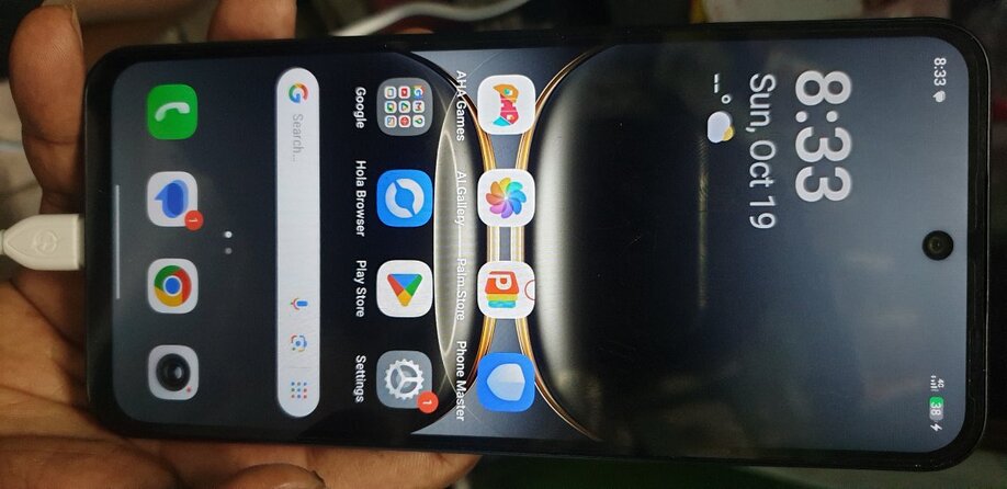

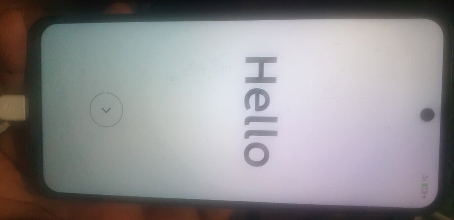

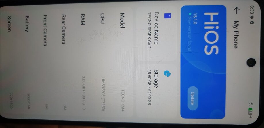

Share ko lang itong tanggap ko TECNO SPARK GO 2

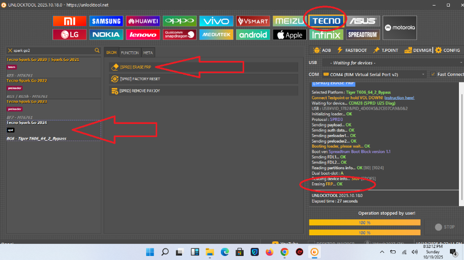

naka frp lock na siya ng dalhin sakin
try ko check kay UT. ung model pero wala siyang model na lumabas
dahil SPD siya sinubukan ko agad kay TECNO SPARK GO 2024 At hindi nMn nabigo
PROCESS
1.OPEN UNLOCKTOOL
2.SELECT. BRAND TECNO
3.SEARCH. TECNO SPARK GO 2024
4.CLICK. [SPARD] ERASE FRP
5.BOOT KEY. PRESS & HOLD VOLUME UP AND DOWN AND CONNECT USB CABLE
AND WAIT IT DONE
