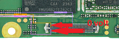

open borneo para makita at machec location ng light section
then diode mode sa lcd fpc normal
power on test voltage 0v..
kaya may suspect na..
kaya drill na shield para ma expose ang components
at sunog ang Schottky Diode kaya walang ilaw..
kaya replace lang
dahil wala akong pamalit
gumamit ako ng Samsung A12 Schottky diode
ang diode may polarity check mabuti position bago mag replace...
kaya solve ang problema...
