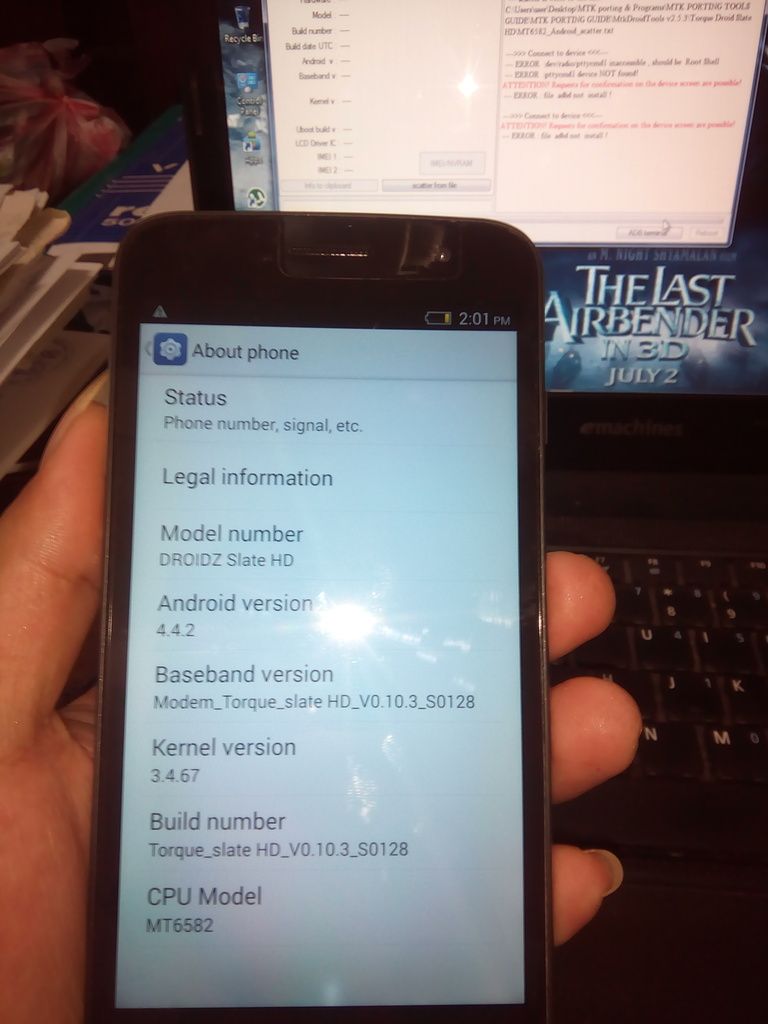

Ginawa ko ADB sideload dahil nka usb debug nmn xia
"adb shell"
"adb pull system" pra makuha ko system files/folders nia pra magamit ko pag gawa ng Custom
At ng makuha ko na ito na ang kailangan ko pra masimulan na

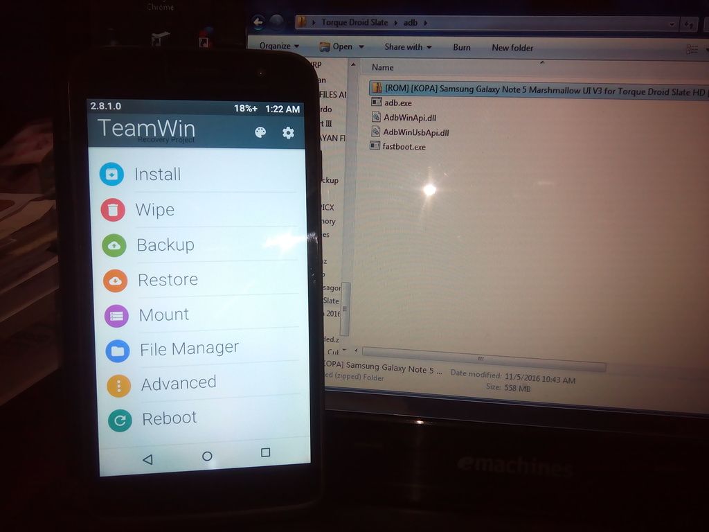

at gumwa muna ako ng Custom recovery nia which is TWRP (Team Win Recovery Project)
pra dun ko iflash ang ginawa kung Custom rom

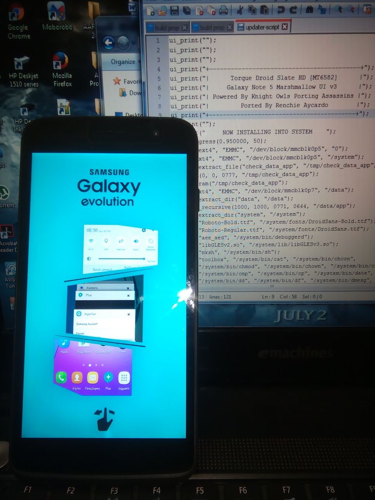

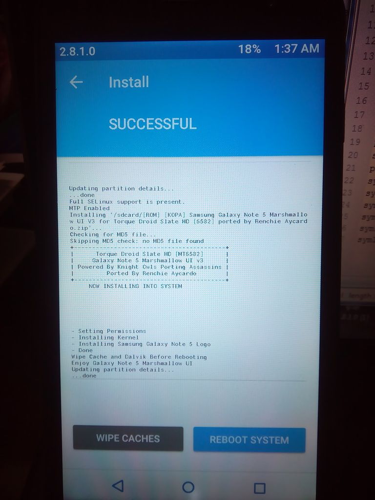

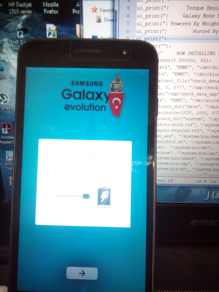

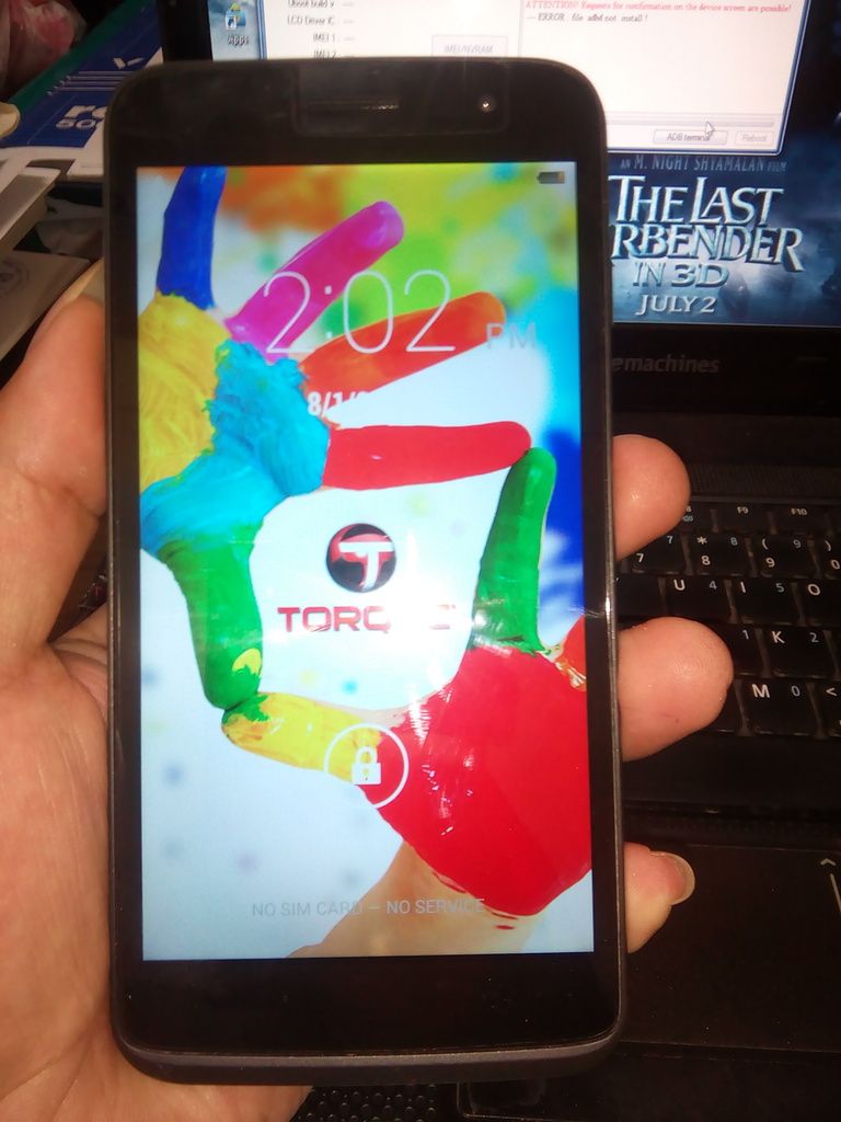

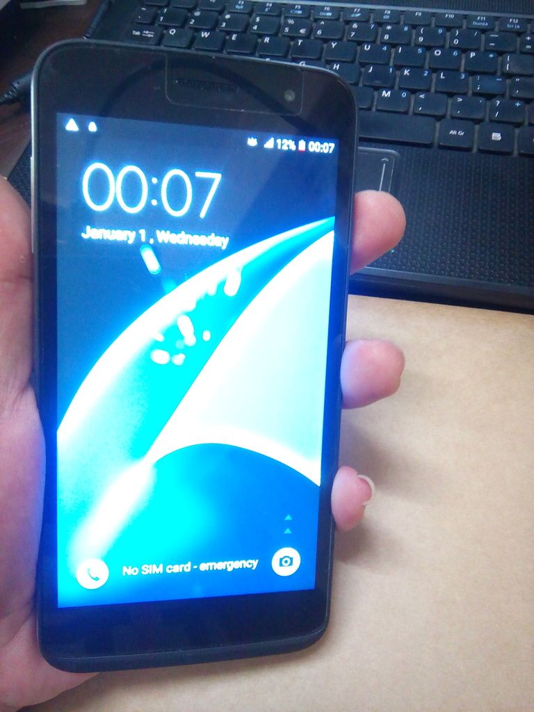

ito na flashing na ako ng ginawa kung Samsung Galaxy Note 5 for Torque Droid Slate HD

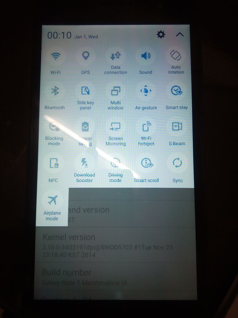

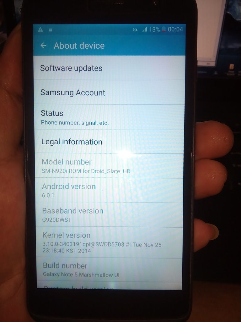

Done flashing SUCCESS !!!
at ito na resulta sa kabila ng pasiko sikot pra lang ky tumer. hehehe
