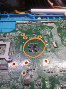

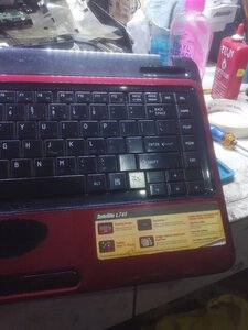

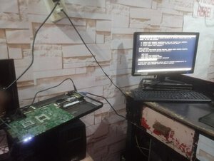

dinala ni tumer namamatay dw pag nag window start. try ko e format using bootable pero ganun parin namamatay pag nag window starting kaya ito. ginawa ko

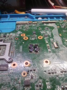

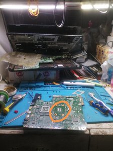

1st nag hanap ako ng sirang board na laptop kinuha ko yung mga capacitor nya yun ang ginamit ko sa replace sa nec/tokin
baklasin muna
yang binilogan ko tinanggal ko yung nec/tokin kasi sobrang init nya
replace ko yan ang ginamit ko capacitor..
posstive at negative yan my nakasulat nman yung capacitor kung saan yung possitive yung sa gitna yun ang negative sa pag kabit mo.. 4 capacitor ginamit ko at success naman
