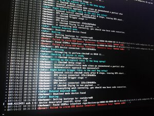

baka po may makatulong , meron ako binabypass iphone 6 ios 12.5.5 disabled status sobra kunat sa jailbreak lagi lumalabas error 77

baka mababa ios version.try reflash sa 3utools select retain data flashing tsaka ijailbreak ulet..50/50 nga lang sa retain pag maliit nalang phone storage,ang mangyari mag error sa flashing,kaya final solution restore quick flash kaso di na mapasignal..pag magtuloy naman sa retain flashing,pede mo na yan ma jailbreak.
