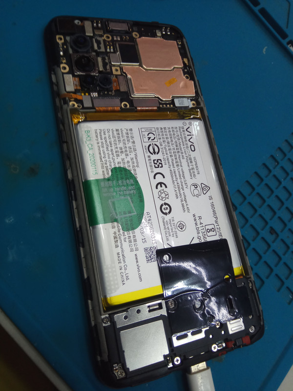

buksan ang unit
naka clip lang ang likod
gamit lang kuko mabuksan na

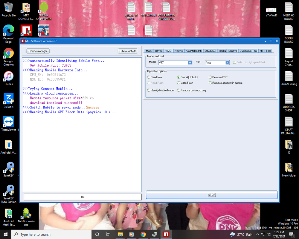

open mrt dongle
select v17
format
naka konek ang battery para walang error (gpt failed pag walang naka connect na battery)

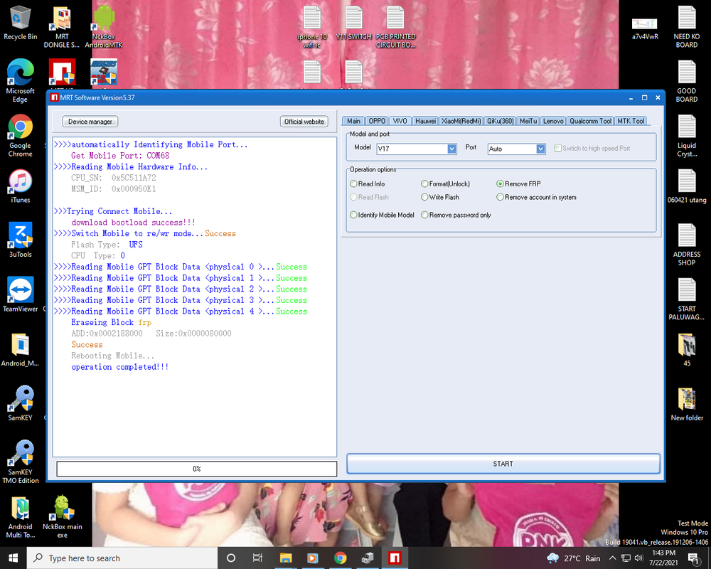

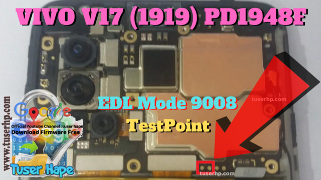

short testpoint gamit twizer
connect usb
start
hintayin ilang seconds hanggang matapos

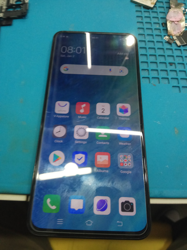

set up skip finish
kung may frp
ulitin lang ang proseso
check remove frp

ito ang testpoint connection

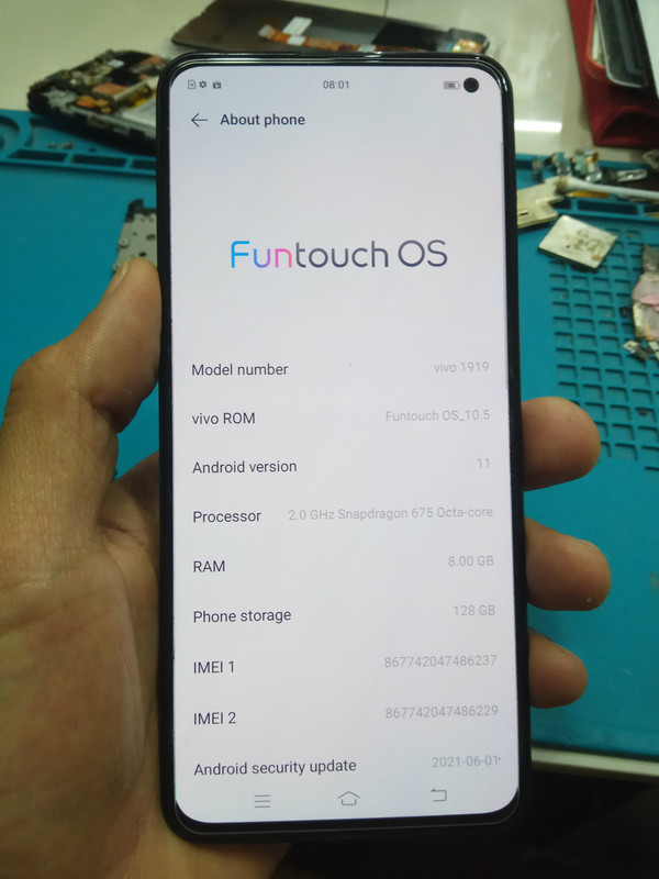

proven images sa unit
sana makatulong sa lahat..
