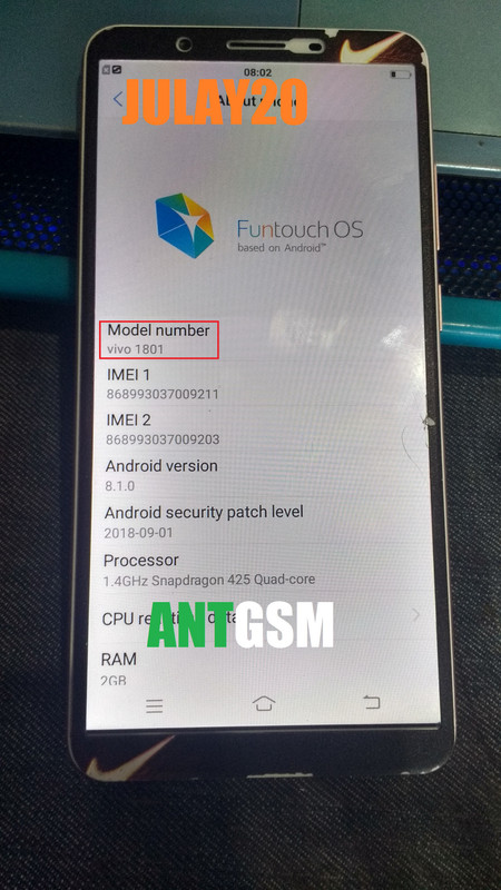

post ko lang mga boss
History:
nakalimotan ng tumer yung password

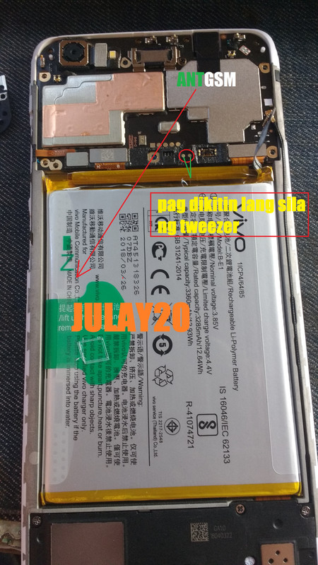

baklas ko unit ganito ginawa ko sondan mo lang yung pic
gamit nila tweezer tool pero ginawa ko pinag dikit ko ng led yung dalawa test point

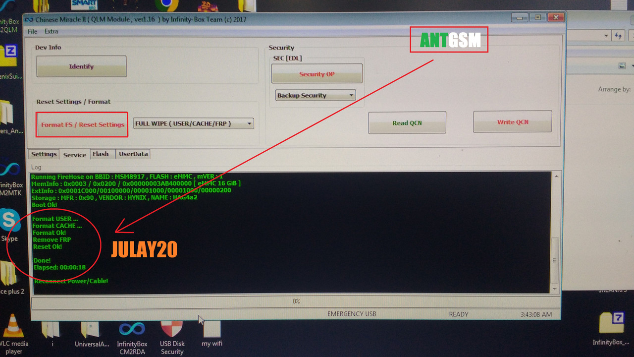

open CM2QLM
click rest frp salpak usb wag mona ekabit ang battery hayan mo lang mag run

pag katapos ma tangal tangalin mo na yung led na nilagay mo anoman gamit mo para pag dikitin

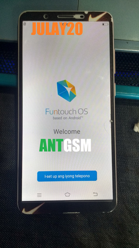

tapos on mo na set up mo alam mo na yan next2 mo lang
DONE NA
