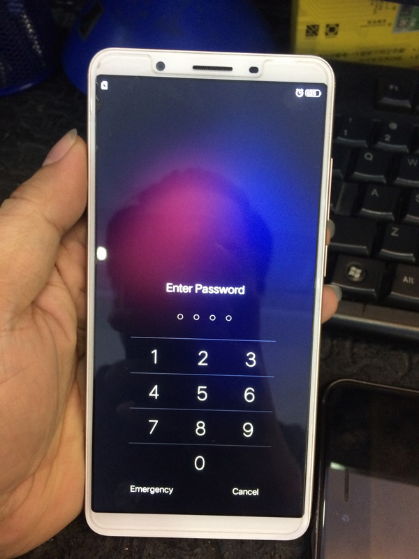

Share ko lang mga boss 'tong gawa ko Vivo 1801 naka password nakalikot daw anak ni tumer hanggang sa di na pumasok password kaya dinala saken.
Eto sya nung naka password pa.

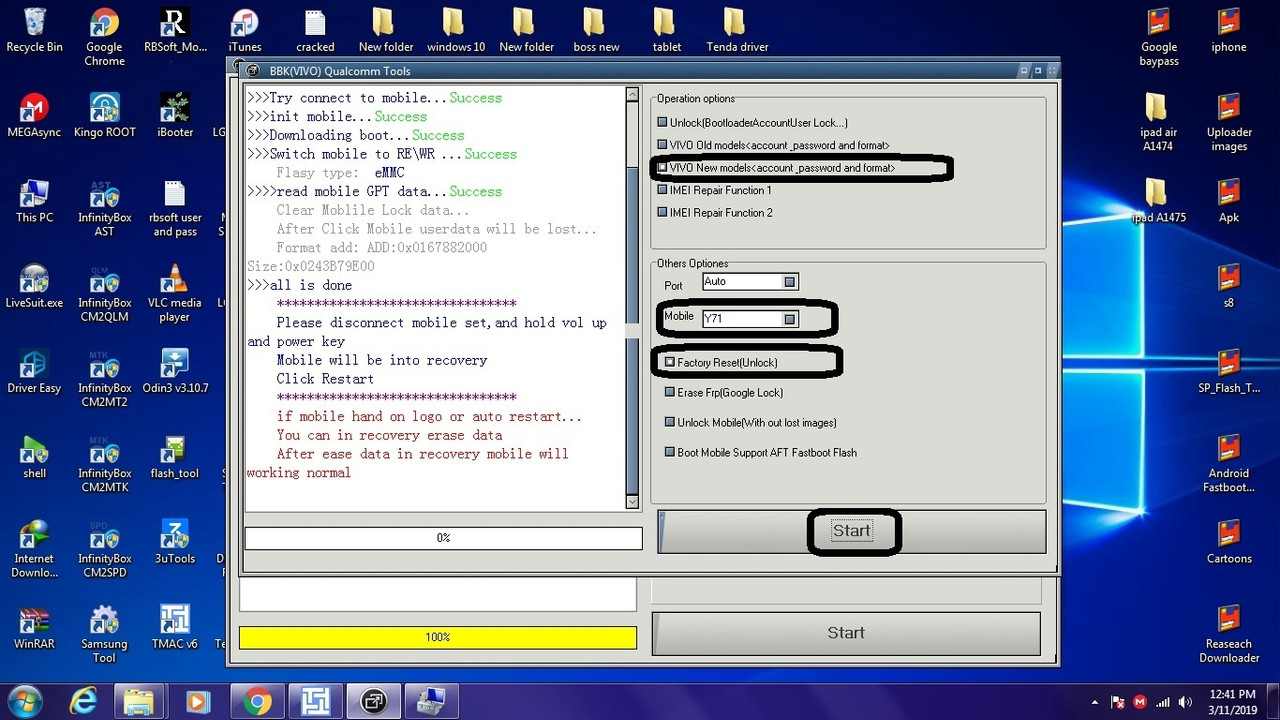

Need iopen ang yunit para matestpoint. Di ko lang nakunan nawala sa isip ko pero katabi lang sya ng battery terminal, yung dalawang bilog sa gilid.Disconnet battery tapos pagdikitin ng twiser pag nakainstall na yung 9008 yata un sa device manger ibig sabihin connected na.
Open MRT dongle
Select Vivo new model
Select Y71
Select Factory Reset{unlock}
Click Start botton
After done iconnect na ulit battery sabay power on.

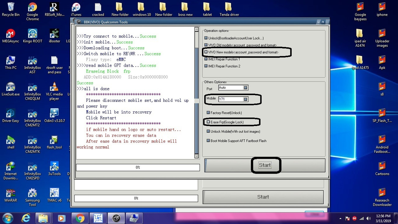

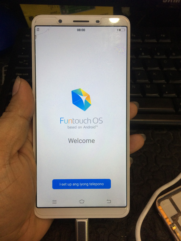

Sunod FRP naman same lang ang procedure
Dun lang ilalagay sa Erase Frp{Google lock}

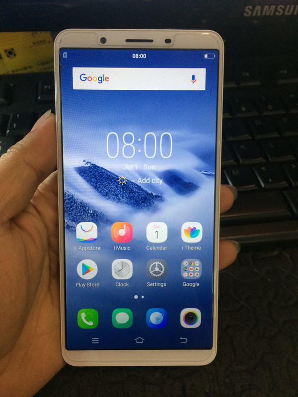

Done sana makatulong..
