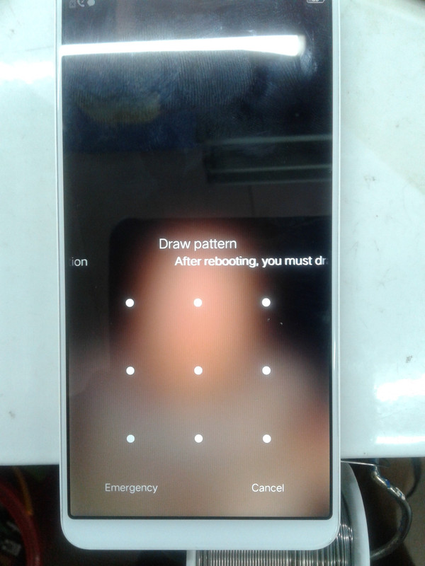

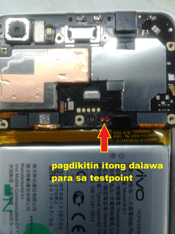

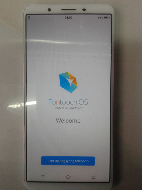

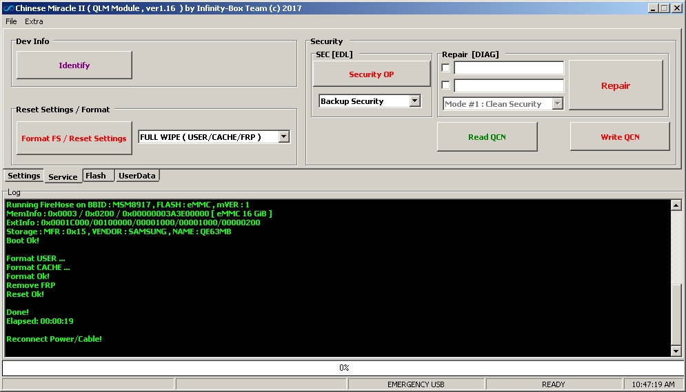

andreivi Expired Account Joined Jul 30, 2014 Messages 1,986 Reaction score 271 Points 381 Location Sison, Pangasinan/ Rosario, La Union Feb 27, 2019 #1 share lang mga boss Vivo Y71 Pattern/Frp Bypass done sa CM2QLM ito po yung unit Ito po yung Testpoint pagdikitin nyo lang yan (dapat nakatanggal yung battery ng phone) tapos isalpak sa usb open nyo CM2QLM iclick nyo sa Format/Reset settings antayin nyo matapos ito na po done na po
