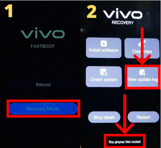

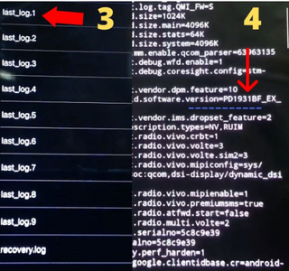

May ifaflash kaba or tatanggalan ng password na vivo pero di mo alam model nya?
ito baka makatulong
Stes:
1- Punta ka sa recovery
2- Pindot mo ung word na ROOT maraming beses hanggang lumabas yung logs
3- Pindotin mo lang yung log1 or log2
4-Scroll lang hanggang makita mo model number
5-Then search sa google para lumabas saktong model ng Vivo phone mo
See pictures below para masundan maigi
Pic 1 and 2
Pic 3 and 4
