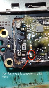

REFERENCE Vivo S1 Pro no power/ full shorted
chadgt7
May 15, 2021
13
14
Cupang antipolo
Pasensya na po diko napicturan yung phone na nag ok, i post ko padin baka may maka encounter, nag madali kasi si tomer, pero na kuhaan ko mismo yung capacitor na shorted,mapapansin nyo sa bandang sim tray section tong binaklas ko, ang sabi ni tomer na charge daw ng magdamag then pag gising ayaw na mag open, kaya check ko muna , full shorted nga sa battery terminal, then inject ako voltage 3.7 modify na battery, flux lang nilagay ko pang check ng shorted wala na kasi ko rosin, saka full shorted naman kaya ok lang kahit flux mag melt naman agad yon.
Yun lang po maraming salamat.
