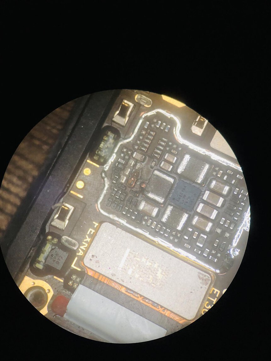

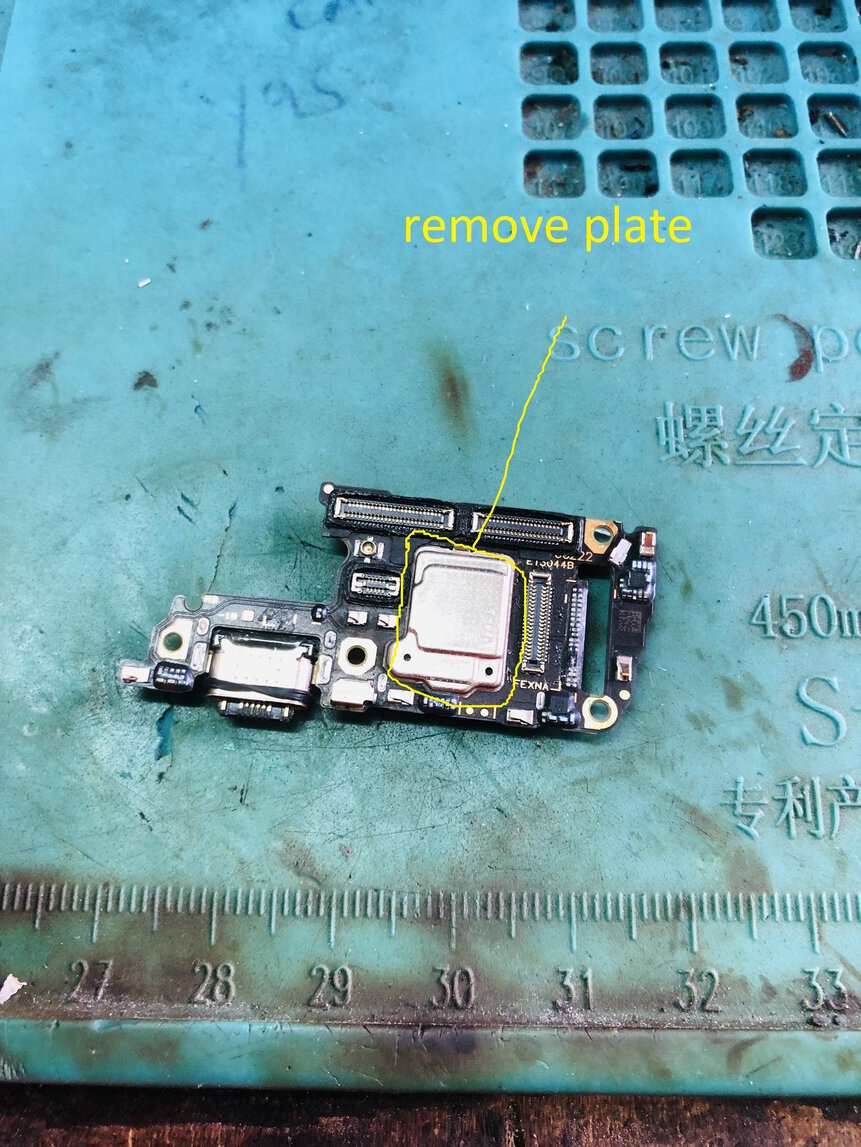

sa tuwing sinasak2 ko ang flex ng lcd na galing sa mainboard ay umiint yung may plate 348360815_591252203150833_8001544430960085302_n.jpg

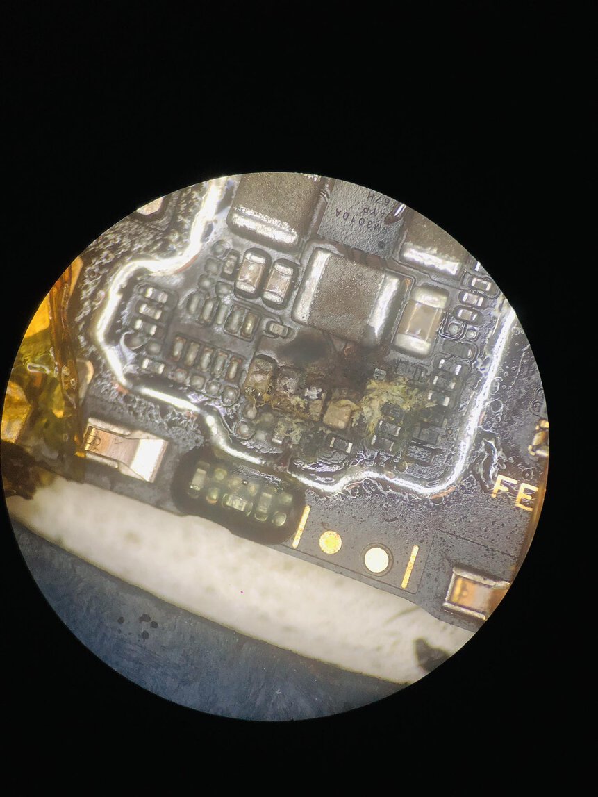

kaya napagtanto ko na tanggalin ang plate at yung na nakita ko sunog na348361029_2119675271757111_6786072870164133312_n.jpg

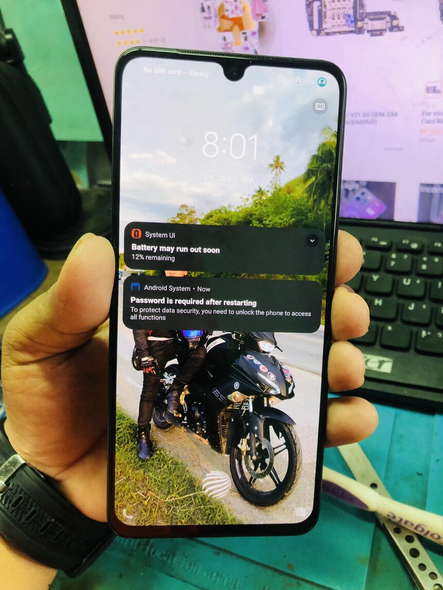

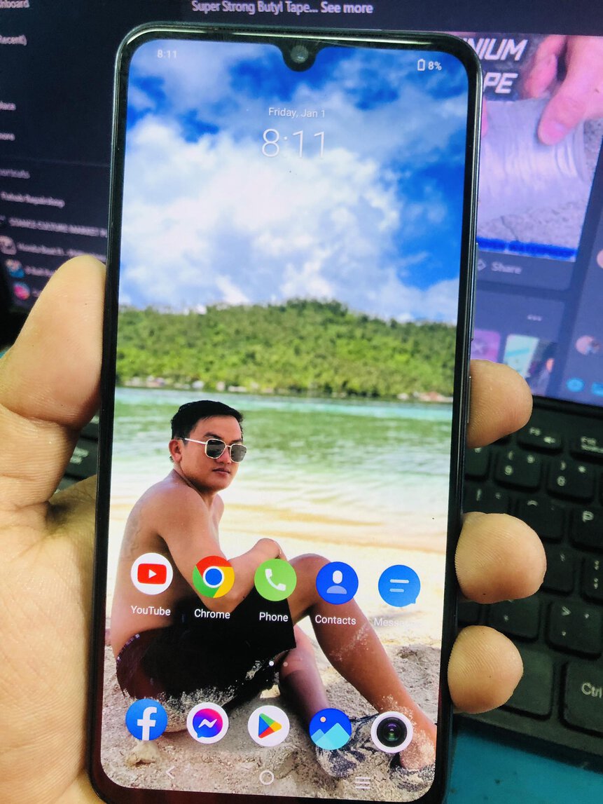

at nilisan ko nanaman at tinanggal ko yung 3 348360542_720111083203676_3903742271225286082_n.jpg
kasi yun yung mga grabe at hindi ko na pinalitan kasi may isa pa namn at papalitan nalang daw ng buong board sabi ni tumer pero nagana naman lahat.
348360910_2085664785098705_6637331216351840967_n.jpg348360932_760981092177407_8365441336343143176_n.jpg348361030_1328164381068221_8722013406996942277_n.jpg348361574_619874579868429_4757081146051098345_n.jpg

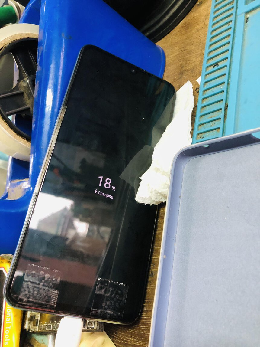

dala ni tumer d na nag oon.
kwento nya nadapa daw sya at nalob2x ang phone nagana padaw sya pero walang signal at bigla nalang namatay kala lang nila lowbat kaya chinarge
at nilapag sa bigas
...nung cheneck ko may kunting basa lang sa may antena at d naman umabot sa main board ang basa.
sa tuwing sinasak2 ko ang flex ng lcd na galing sa mainboard ay umiint yung may plate View attachment 23483
kaya napagtanto ko na tanggalin ang plate at yung na nakita ko sunog naView attachment 23486
at nilisan ko nanaman at tinanggal ko yung 3 View attachment 23482
View attachment 23484View attachment 23485View attachment 23487View attachment 23488
