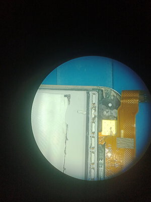

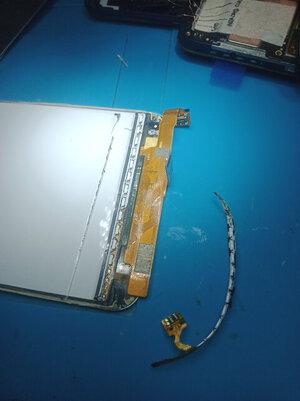

5.baklasin ko LCD then test ko backlight using diode mode sa tester para makita kung iilaw mg led, ayun dead tatlong led light.
6.replace led light kuha ako sa ibang basag nA LCD.

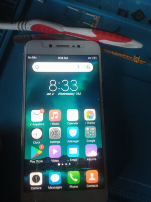

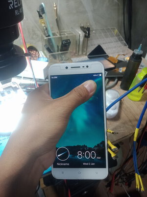

7.DONE!!!
