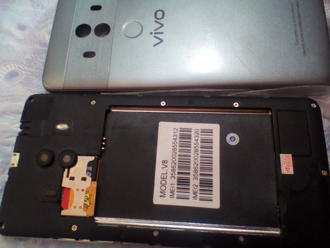

mga bossing baka my fw kayo ng vivo v8 clone patulong naman need kolang talaga
sa may makatulong sa akin,,,
maraming salamat po
up up, picture boss, para madaling magawan ng paraan
Up up up sana may backup na tayong firmware nito, wala pa kahit saan.
nag white screen na sya dahil na flash kuna di nag compatable yung firmware, kaya ayon white screen nalang
read info mu sa CM2 boss para makita kung anung compatible nya
Kapag Clone talaga dapat Read firmware mu sa CM2 tsaka sa NCK crack...dalawang beses ako mag back up mga ganyan kasi kdalasan white screen or deads kalalabasan nyan...kaya doble ingat sa mga ganyan
kapag hang logo lang din poblema...Format muna sa CM2 wag muna basta mag flash..pag wala format sa NCK crack para safety..pag wala talaga saka ka pa mag Flash

na flash kuna sa ibang firmware kaso nag white screen na at ayon di ko na kuhaan ng back up at yun kulay puti nalang

mga bosssing maraming salamat po sa kunting tulong dito sa akin hehe.... ok napo yung cp naka kuha ako ng back up sa cp ni tumer at ayon ok na ok na:D:D:D:D:D
salamat kay tumer dahil sa kanya ok na yung cp rin ni tumer:D:D:D
