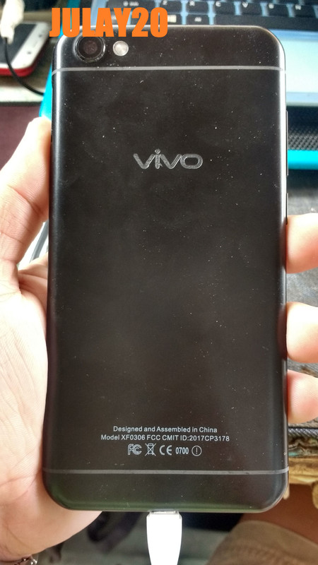

VIVO XF0306 Clone fake charging Done sa hardware

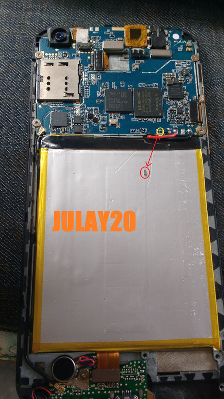

una sa lahat nag chargs po ang unit pero di nag kakarga ni lipat ko sa clip charg nag kalaman
yung battery 20% pero ng sinaksakan ko ng USB chargir bomababa yung % nito
kaya binaklas ko na ito lang po yung tangalin mga boss tignan yung pic sa baba
tangalin yung capacitor na malapit sa diode

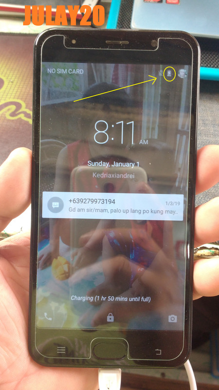

Done charging na po sya ng 5% hangang na full yung battery :D sana maka tolong for reference lang :D
