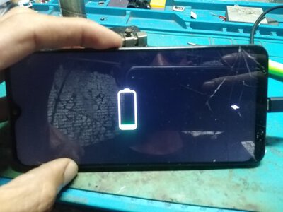

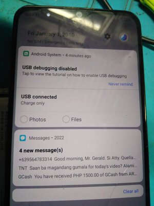

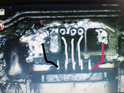

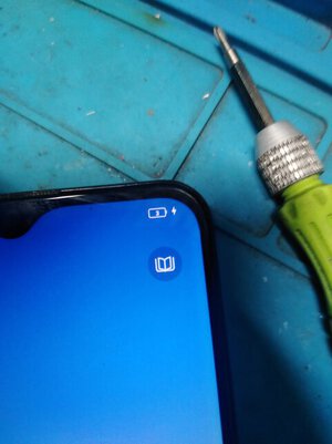

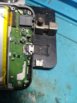

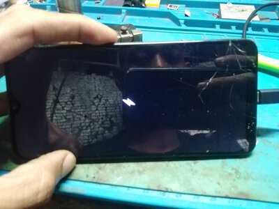

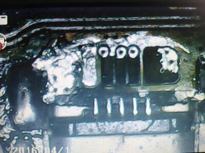

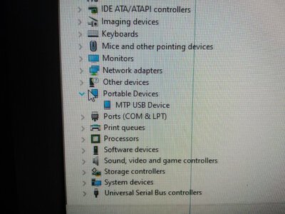

Dinalahan sakin ni tomer ayaw daw mag chards kaya pag tingin ko sa charging pin wala na talaga...
Pag tanggal ko ng charging pin wala ng trace kaya kaskasan ng matindi... Hehehehe p like sana makatulong sa iba...

bakit need pa e convert e pwede din namang e suli kong anong tamang port nyan backjob din aabutin nyan
Master ok naman yan.. Sure yan hindi na puwde esuli un dating charging pin sablay na un sa pin
Salamat sa comment po... Pero bakit nga b need convert?
Reason...
1.Need ng costomer ng Cellphone na magamit niya agad.
2.ayaw ng costomer na maganty kung kelan pa dadating ang charging pin
3.gusto ni tomer asap magawa or makuha din ang pinapagawa cellphone...
Bakit hindi ko binalik ang dating niyang charging pin kc sira na,,
