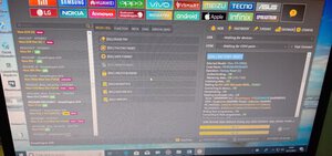

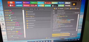

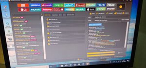

vivo y11 nakalimutan password 998 seconds na sa kakapindot
procedure: open unit para ready sa testpoint sunod open unlock tool click vivo search for vivo y11 1906 di click EDL SAFE FORMAT din handa test point sa unit din sakpak usb.. hintayin lang mag done procedure ... ginawa ko yan para sana di mabura data phone ngunit bigo ako mag ok nga sya kaso pag buksan ko may password padin try ko procedure nayan ng tatlong beses ngunit bigo paron konat ni unit wala parin kaya kausap sa tomer if okay lang ba mawala mga files at yon agree nmn sya kaya proceed sa next
procedure : pindot EDL FACTORY RESET din test point sa unit sabay salpak sa usb cord din hintayin lng mag run atag okay..
done na pera na. sana makatulong alam ko basic na ito sa mga karami
