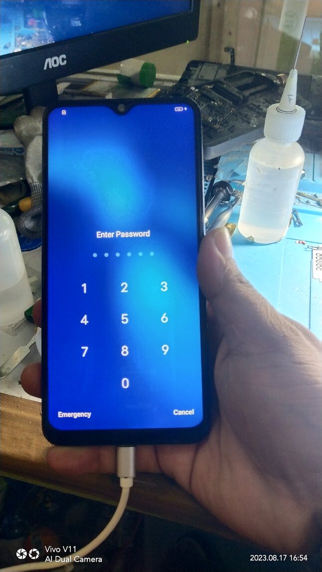

History bigla na lang nag shut down
pag press ng power switch minsan continues vibrate minsan alternate vibrate.
Status pag nilagyan charger 0.07 minsna na akyat 1.3a..

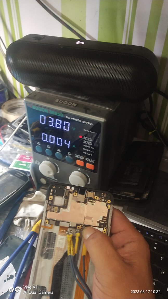

kay disaasemble na unit and try Power Supply at un nga auto reading 0.004 di pa na press power key.. pag press no response..

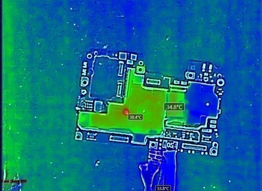

kaya lagay sa thermal cam nag baka sakali
at lumabas ung salarin.

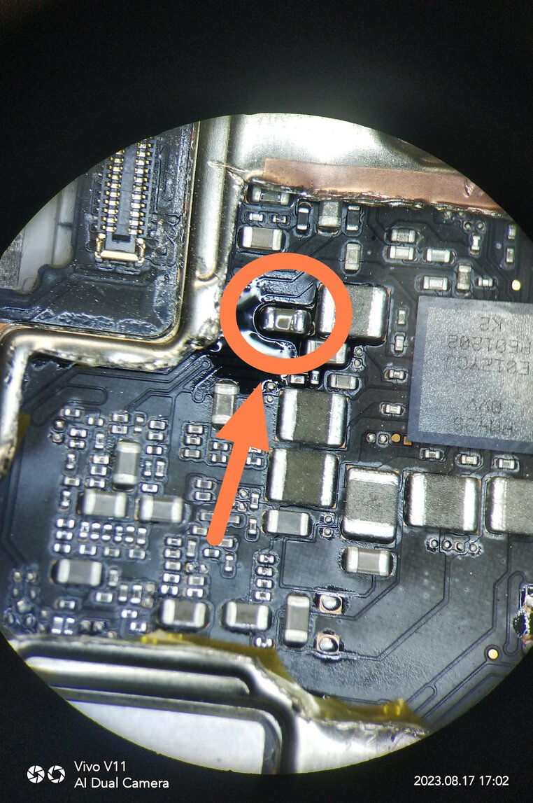

check sa schematic diagram VREG 1.2v ung rail..
replace lang po capasitor from same model..
pwedeng tanggalin..
and done..
labas ko na alam ko marami rami nakakatanggap ng ganito sa vivo Y11
marami na rin akong naayos pero ibang rail naman..
reference para sa lahat at least may hint kayo..
pwedeng tanggalin..
and done..

boss anong ginamit mo na supply sa pag short ??short killer ba or power supply.. tnx sa sagot mo..
normal power supply..
sugon 3005d off ang current protection.. built in feature po yan ng sugon..
para di mag cut ang voltage..
