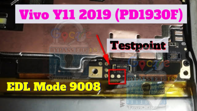

una paalam muna ky tumer na kailangan baklasin ang unit nya pra ma testpoint.
baklas unit
testpoint mo tulad nito
tapos kunin muna c umt dongle salpak mo sa pc mo
open module Qcfire ng umt
select-read & tools
select brand- vivo
select model- vivo v11 pro
tick-VIVO FS/FRP
and tapos kana
take note tapos mo maformat ky umt wala na rin pati FRP ganun sya ka bilis hehe
ito patunay...
take note ulit tapos maformat ni umt ang unit tatlong beses syang magrestart wag kabahan
parehas lng ky mrt sa isa kung thread y11 format ni mrt..
