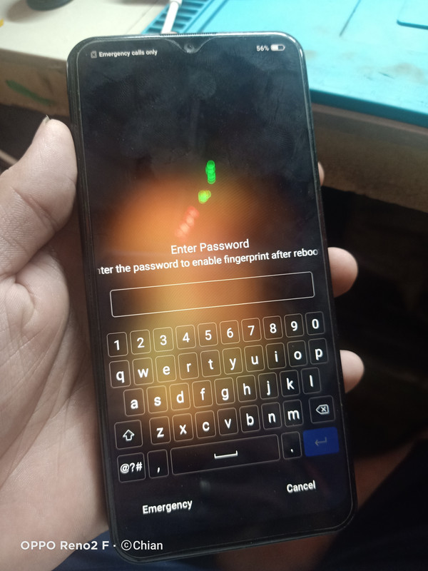

Good day po sa inyo mga lods. May recieve ako vivo y11 password problem
Take note. Ito po ay nakadipende sa patch ng unit ng vivo. Sa mga old patch madalas ko itong maencounter no data loss pero kapag latest patch negative ang no data loss.

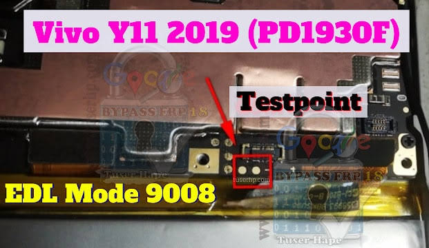

Testpoint muna ang unit and saksak usb cable.

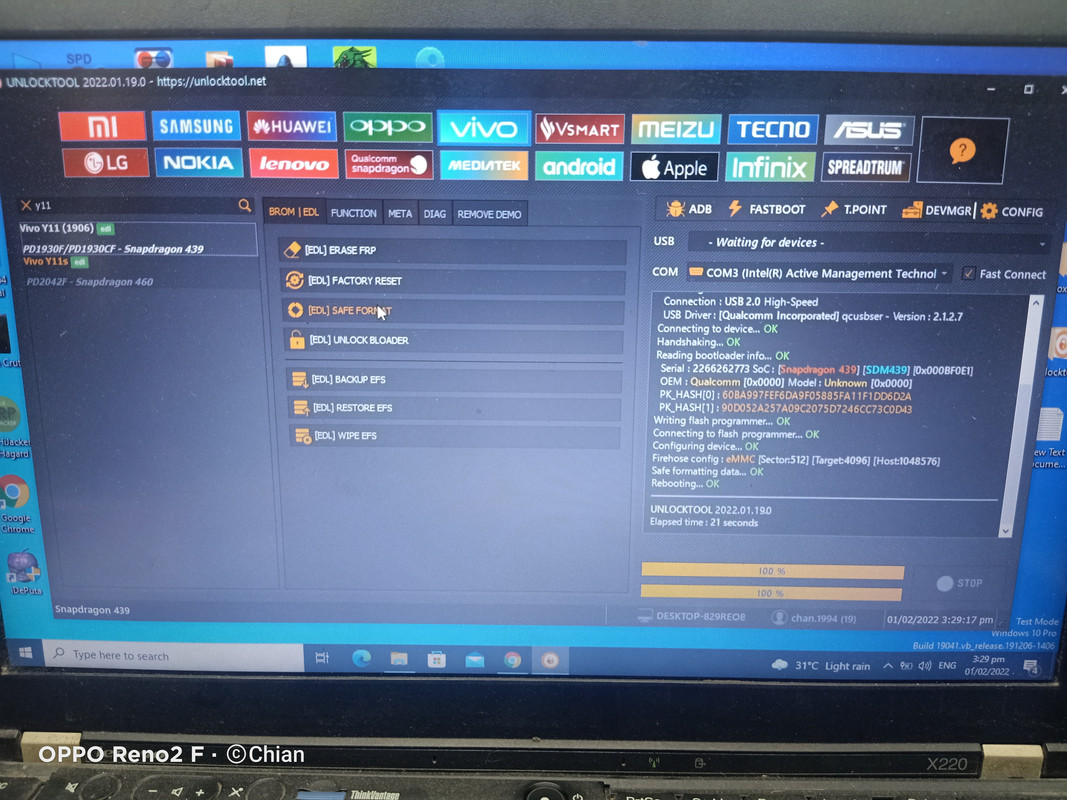

Open unlock tool select brand 'Vivo' search 'y11' and click '[EDL] SAFE FORMAT' then hintayin hanggang matapos.

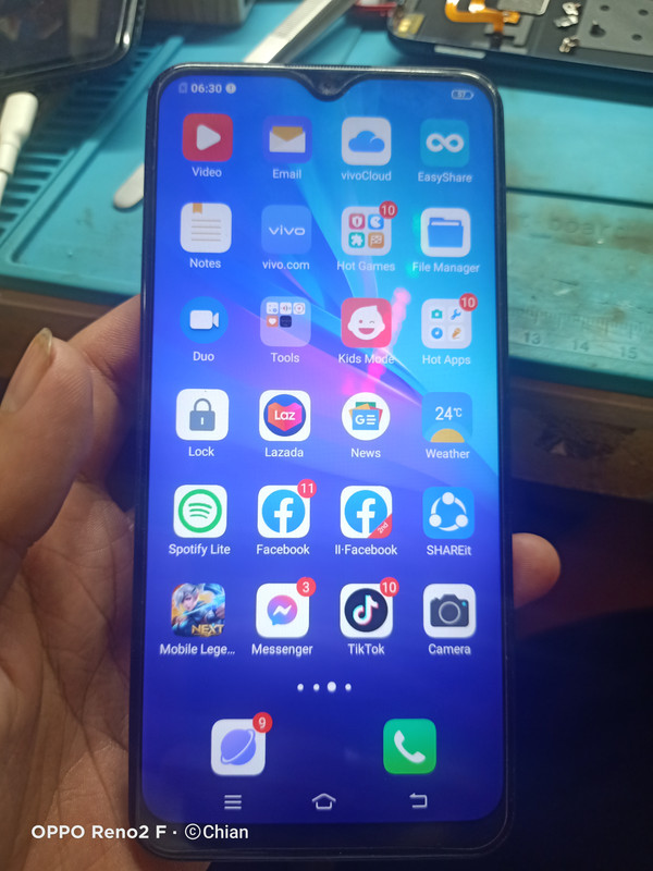

At heto naman po ang proof ko.
Maraming salamat po sa pagview. Naway may natutunan po kayo sa aking thread. Hit react tutal nandito kana rin lang.

Sa umt ko negartive safe format. baka mataas na security patch. bali ung frp nyan sir chan , manual po ba o kasama na sa safe format,
Pag ganito unit no need to remove frp kasi password lang talaga matatanggal kung old security patch
