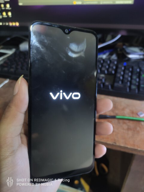

pag ganun bos logo nalang din pala lalabas o patay na?wala pala yun parang sa mga mi na pag naka fastboot malalaman mo sa info bos noh?
dead din b sayo dol

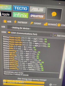

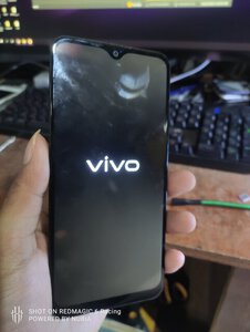

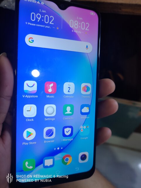

after reset sa UT nagfailed ayon di na siya maopen tinanggalan ko pa ng battery dead pa rin pag salpak mo ng pc autodetect lang sa pc par Jan ko lang nabuhy sa firmware​

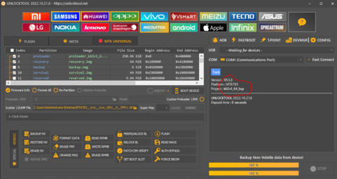

config_version: V1.1.3
platform: MT6765
project: k62v1_64_bsp
storage: EMMC
boot_channel: MSDC_0
block_size: 0x20000

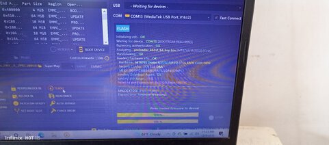

Yung sakin boss deads after reset..try q flash error na ito lumalabas ,pahelp nmn mga boss

vivo y15 problem password unlock tool factory reset failed buti my nahanap akng firmware ito :cool:
Auto detect lang po siya after ireset sa UT salamat mga AMO
firmware link :​
https://www.mediafire.com/file/rb1l...irmware.com).zip/file?dkey=wq06ehjf09w&r=1249
alternative link
https://drive.google.com/file/d/1_gU5CVSyII9LoIchZmDrk6ntbxEzBljY/edit

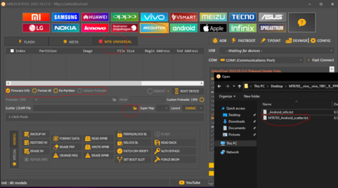

sir pwedeng pa share sa tamang steps sa pag-flash nitong Y15? diko kasi makita yung mga picture at maliliit lang.
anu yung mga dapat i-check at i-uncheck sa UT bago i-flash? at kailangan ba naka-TP parin?
