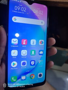

after reset sa UT nagfailed ayon di na siya maopen tinanggalan ko pa ng battery dead pa rin pag salpak mo ng pc autodetect lang sa pc par Jan ko lang nabuhy sa firmware​

vivo y15 problem password unlock tool factory reset failed buti my nahanap akng firmware ito :cool:
Auto detect lang po siya after ireset sa UT salamat mga AMO
