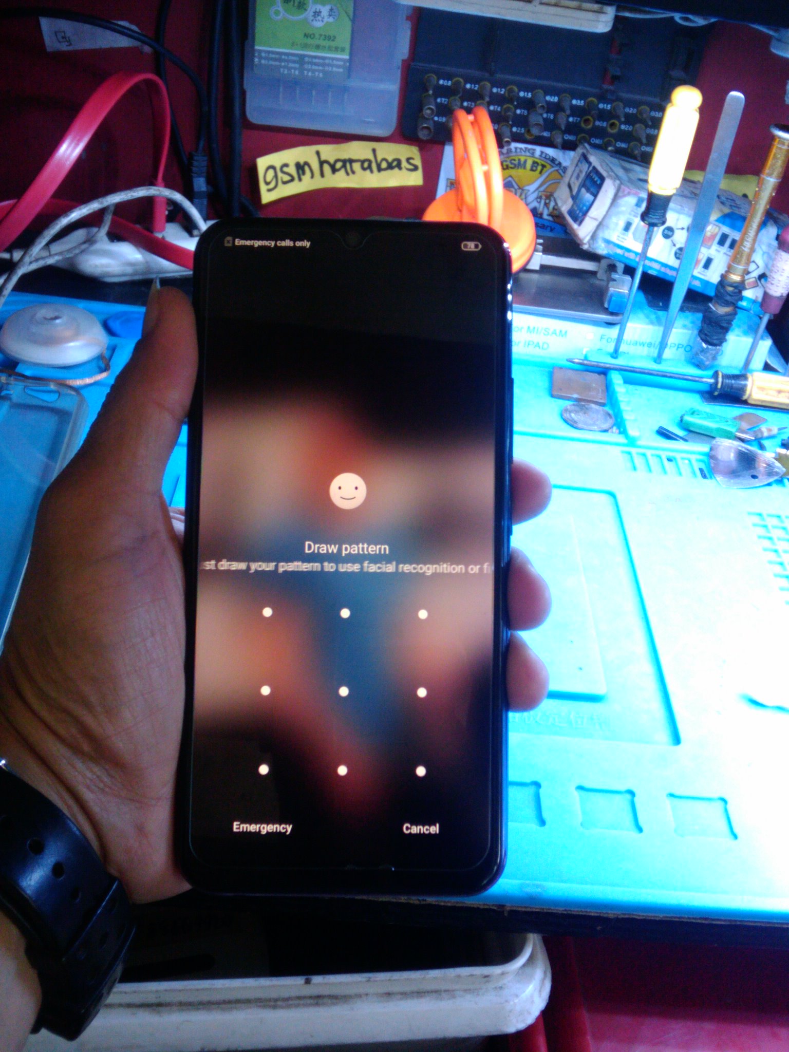

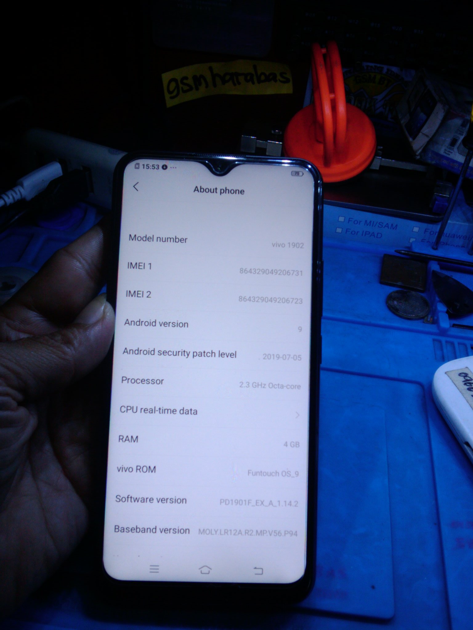

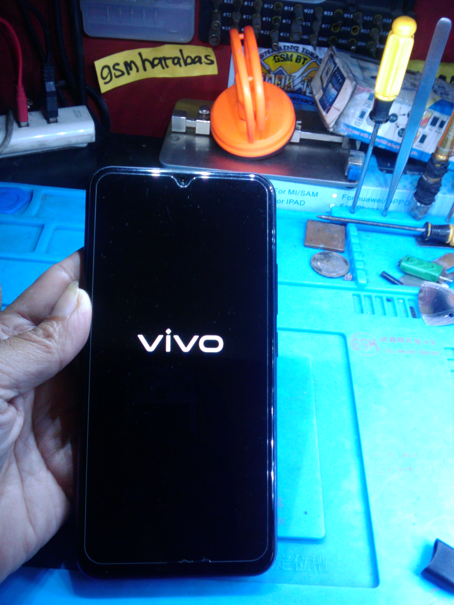

share for reference lang vivo Y17 password proced muna sa MRT ang password
medyo intindihin mabuti

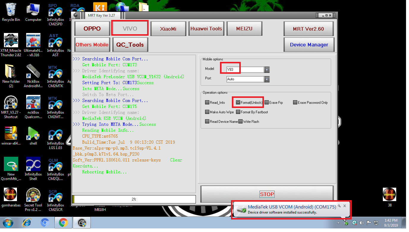

open ang mrt click vivo seat Y83 click format unlock
then click mo start pag click ng start
dapat naka open ang phone sabay insert ng usb
sabay off mo phone para basahin siya ng PC
wala na yang boot key

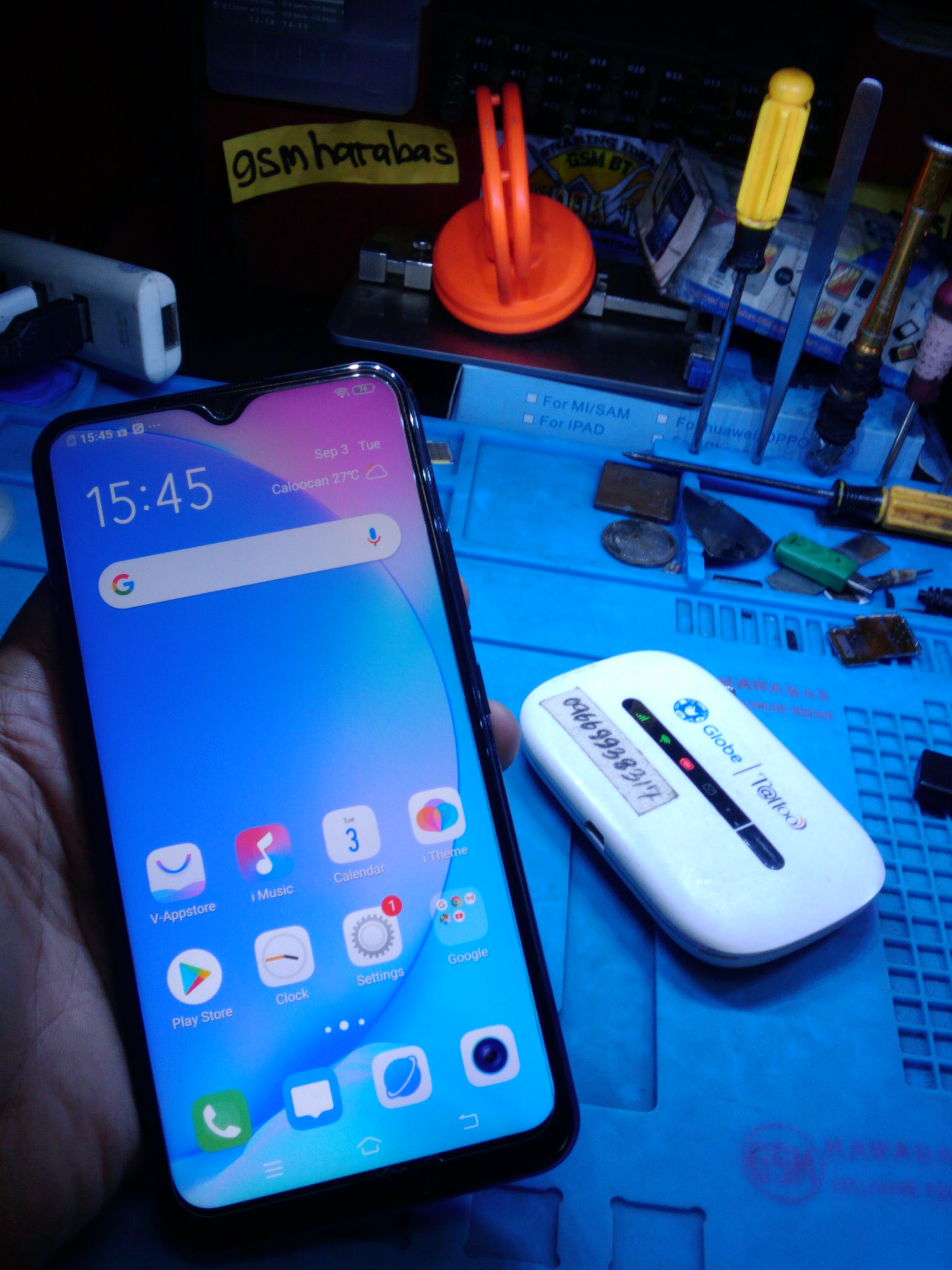

after done medyo matagal mag open
at may FRP unit di suport ng MRT
kaya need mo dutdutin unit

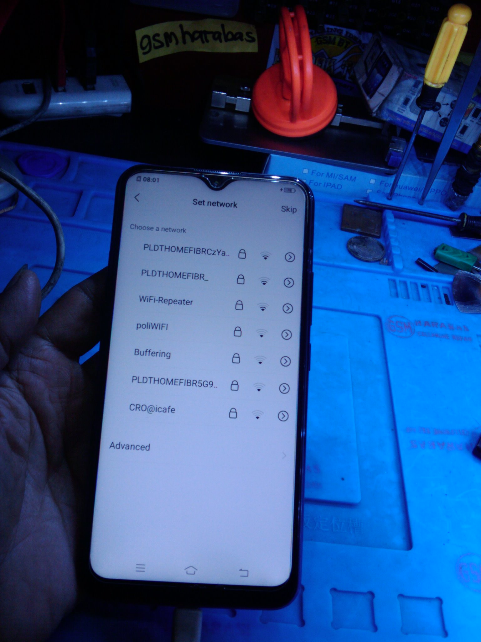

coneck muna sa wifi at sundin ang nasa vidio sakto yan para sa frp niya
View attachment 1862View attachment 1863View attachment 1864View attachment 1865View attachment 1866View attachment 1867View attachment 1868
