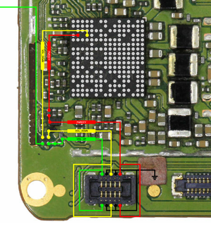

wag nyo eh kaabit yung flex sir, ngayun try mu eh short yung power connection nya andun sa pic na binigay ko short sa ground hanggang mag on pag nag on and domiretso sa home ibigsabihin power button lang or flex yung problema
dyan boss hindi ka na malilito kc pwede mo nlang ishort ang pin sa switch habang nakakonek ang
batt. pero mas maganda boss kung sa power supply po kayo magcheck makikita niyo po ang amps.
pwede sa batt. problema
pwede sa switch
meron din software pero bihira lang.
