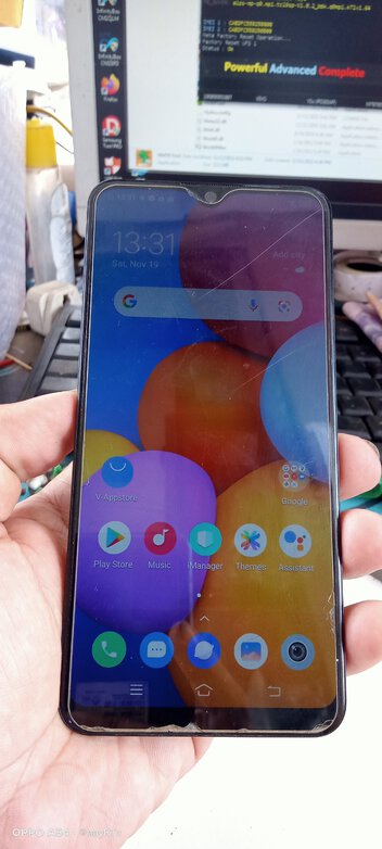

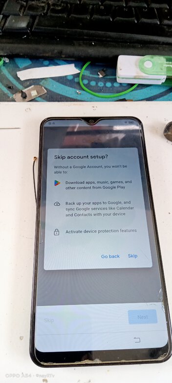

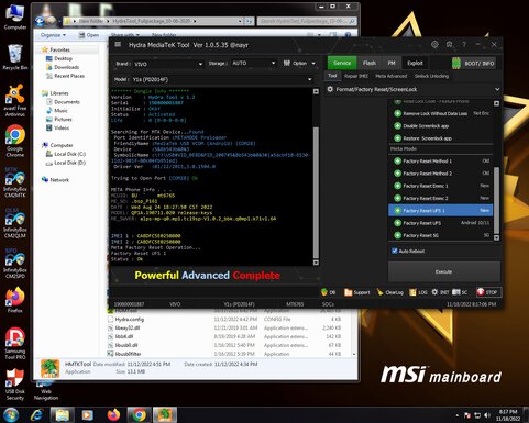

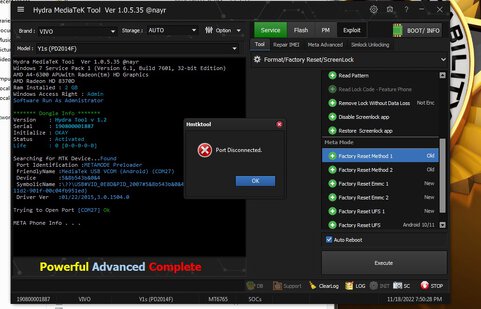

ginamit kona, metamode at ito ang lumabas
mga boss salamat sa mga time nyo, Y1s its DONE!
ang ginawa ko select to Metamode Vcom/Preloader method
tapos execute, lalabas dyan meta mode info
pag connect na sa metamode
tapos select muna Format/factory Reset/screenlock
sa ibaba naman select factory reset UFS1 new.
execute NA.
PA CLOSED thread mga officers
