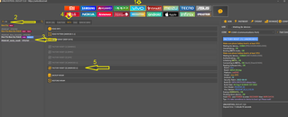

Para tumuloy ng maayos kon d gumana sa
FACTORY RESET [5] [ANDROID11]
Ito muna gawin mo
power off phone
no need hold vol+ at v-
wait until matapos
Pagkatapos mo reprogram, uato reboot yan mag chnage yang wall paper kaso may password pero gumana na yan sa FACTORY RESET [5] [ANDROID11]
kasi based on my experience d tumuloy ang program kung idiretso sa FACTORY RESET [5] [ANDROID11]
Sa susunod ito na gagawin mo
Mag hanglogo ang unit...
remove battery
hardreset mo hold vol+ at power
pagkatapos mo mahardreset
reboot mo naka frp na yan
sa pagtanggal ng frp ang andun lang sa YouTube check link below
Ito muna gawin mo
power off phone
wait until matapos
remove battery
