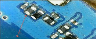

Vivo Y31 2021 Battery Temperature to high/low
Exact model:V2036
Step 1.Tanggalin ang battery at charging flex.
Step 2.Sa likod ng charging flex merong thermistor para sa temperature control.tanggalin at palitan ng exact value
thermistor exact value(68k -100k )
Sinubukan ko naman ijumper pero
same issue.Sinubakan ko din tanggalin at itest icharge Battery temperature to low naman ang lumabas na issue.
Step 3.Naghanap ako ng thermistor sa old model kadalasan meron sa samsung model.
nakakita ako sa samsung grand prime plus(sm-g532f/ds)
Step 4.Tinanggal ko yung thermistor at kinabit sa flex ng vivo y31 2021 ayun nag success naman at niruntest ko sa normal charger at fast charger...100 %tested and proven...
Step 5.Kung Makakapaghantay pa si tomer maghanap nalang kayo ng bagong charging flex sa supplier kung available...Sana po makatulong....!
