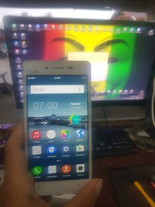

PROCEDURE:
try ko hardreset no luck
try ko repair ang battery ganon parin
try ko format via hydra and cm2 ganon pa rin
kaya flash ko nalang last sulotion at succes nga
ito po ang firmware https://www.mediafire.com/file/x1b2..._v5.0.2__vivo_Y51A__msm8916_64__Y51A.zip/file

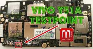

una open cm2 dongle qualcomm at change driver para mag run ang cm2 EmergencyDownloadDriver gamitin dahil ayaw mag run pag QDLoader HS-USB Driver_64bit_Setup ang gagamitin
pagkatapos maglagay ng firmware sa tools testpoint agad then flash
